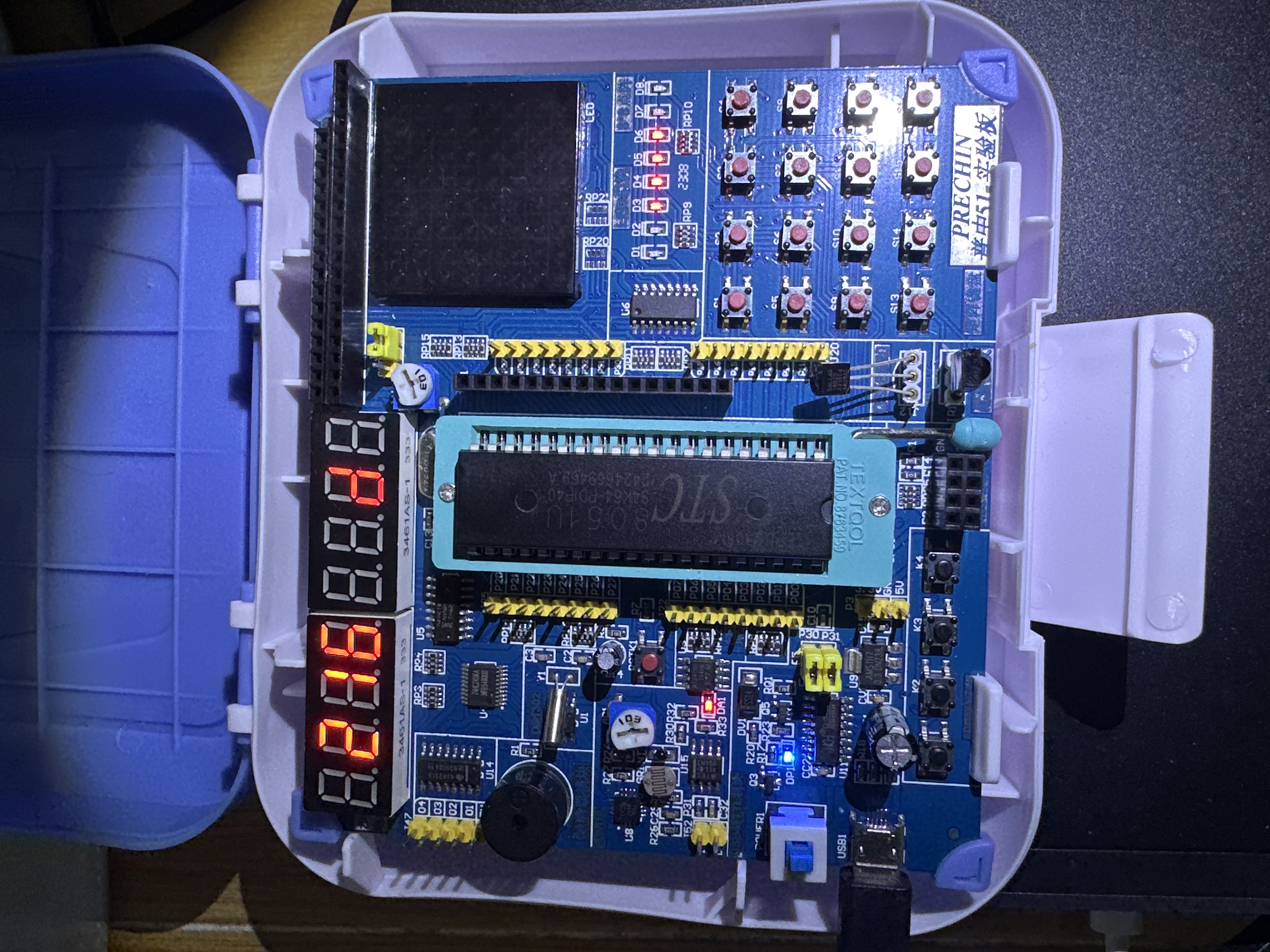

试了下定时器和普通中断 还不错
IMG_3276.mov
108.37 MB, 下载次数: 141
按秒递增计数

我的老普中开发板也可以升级了

 楼主| 发表于 2024-11-18 22:25:09 来自手机 | 显示全部楼层
xxxevery 发表于 2024-11-18 16:36
我的老普中开发板也可以升级了
无缝升级,还不错,挺快的

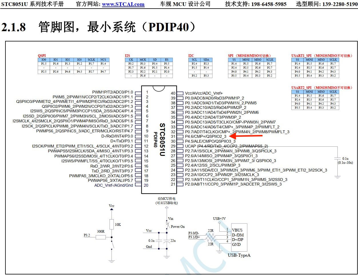

发表于 2024-11-23 13:19:32 | 显示全部楼层
用这个老普中开发板,要注意第31脚 EA。
开发版,很多旧的开发板 EA,直接接到VCC。
在新的8051U他是P46脚。初始化的时候,在引脚初始化的时候要注意。

 楼主| 发表于 2024-11-23 15:48:04 | 显示全部楼层
在新的8051U他是P46脚 ...
好的 谢谢提醒
