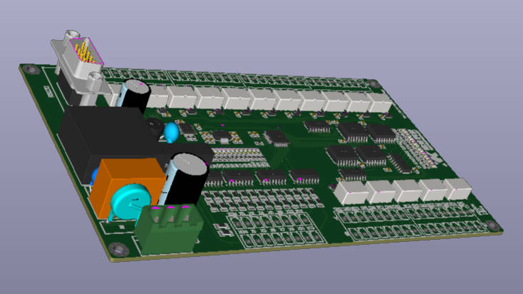

发表于 2023-3-1 20:48:44 | 显示全部楼层 |阅读模式
最近有个项目进行多通道切换,原来客户用的电气柜里的那种大块头继电器,要有互锁自锁。贵不说,而且接线麻烦。
想用继电器板实现,网上找了一圈,要么没有输入,要么通道不够,要不只有单刀的,要么继电器公共端连接在一起。索性自己画了张。
连想加做,花了两天时间搞定,使用STC8做项目还是挺快的,程序从网上找了些参考,改改个把小时就搞完。
B02202_I14R16 Sch.PDF (1.19 MB, 下载次数: 292)
有没有人需要的,我再多做些。
连接器和继电器比较贵,按20套下单算了一下BOM成本如下:
全套 361/套
继电器 占66.72/套
2X8连接器插头插座 占109
要的话 全套400包邮,不要继电器或者连接器的按上面价格扣除。
我现在的程序是针对项目专用的,给大家的,就按常规的工控板来,支持Modbus协议。代码开放

多年以前做过不少工控用的输入输出板,16路输入是光隔的,16路输出继电器,与楼主的类似。走的也是MODBUS-RTU协议。
