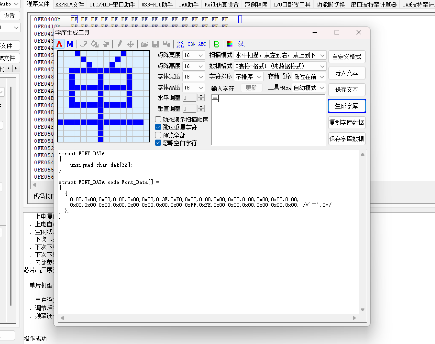

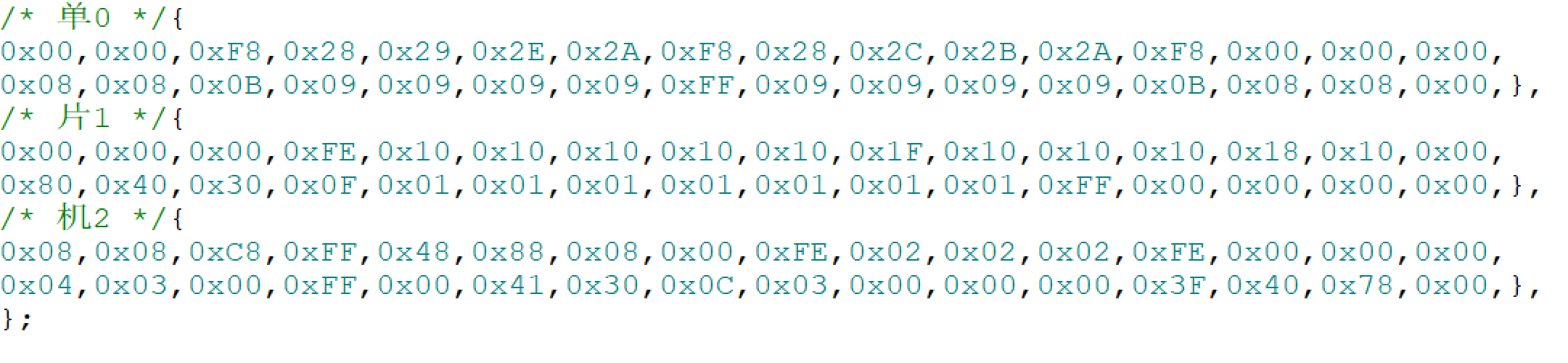

发表于 2024-11-22 20:57:07 | 显示全部楼层
浦江*** 发表于 2024-11-20 09:55
完全可以的。
纵观您实验驱动OLED显示屏的过程,体现了不少问题,可谓艰辛坎坷。
麻烦问您下,这个字模您是通过它取的吗
不是。 取字模的工具软件是很多的,随便选一个用都可以的。 官方的ISP软件中的工具也很好用的。 注意一下字模的扫描方式,以及形成文件的格式,符合自己的需要就可以了。 字模的扫描方式,与显示屏显示方式有关。 也  详情 回复 发表于 2024-11-22 21:20

发表于 2024-11-22 21:20:01 | 显示全部楼层
江上*** 发表于 2024-11-22 20:57
麻烦问您下,这个字模您是通过它取的吗
不是。
官方的ISP软件中的工具也很好用的。
字模的扫描方式,与显示屏显示方式有关。
也与你编程时,显示汉字函数的写法有关。
