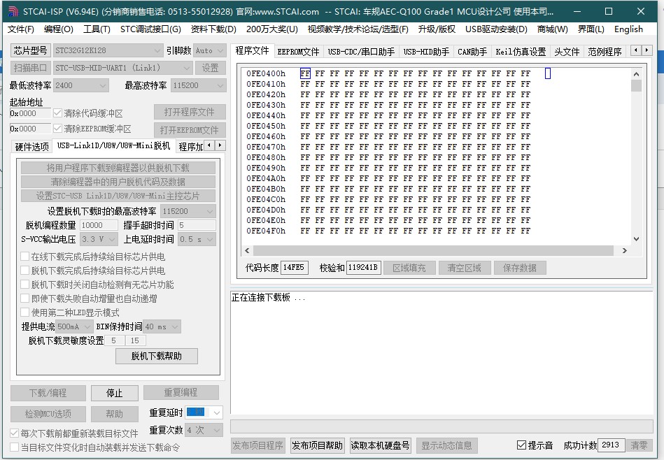

之前在STC商城小程序买的都正常使用,现在没货了。
在淘宝上买了两个不能使用,硬件外观一模一样
这是怎么回事,插上去能识别到link1,但是不能清除烧录程序

知道了,要长按key1,短按key2,设置主控芯片

固件升级到最新了
