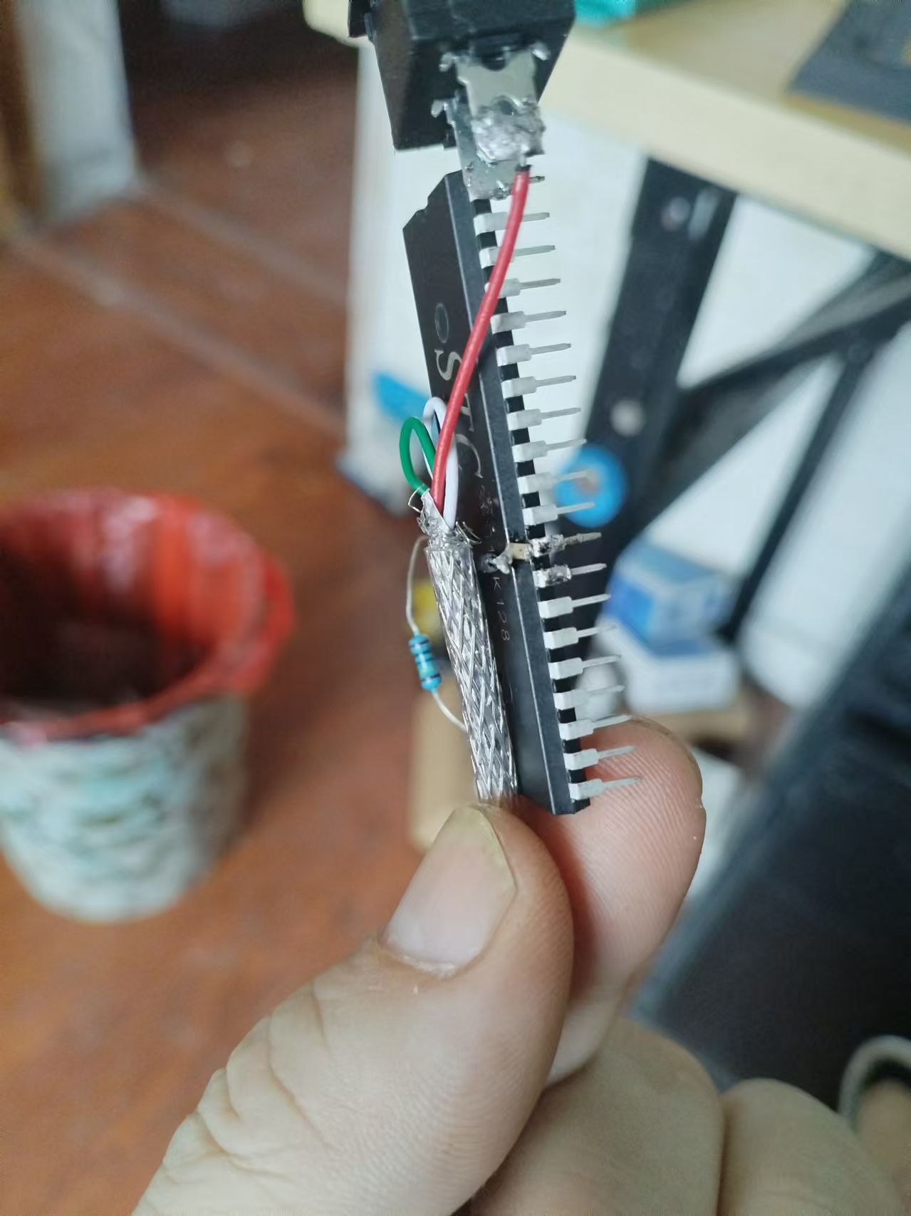

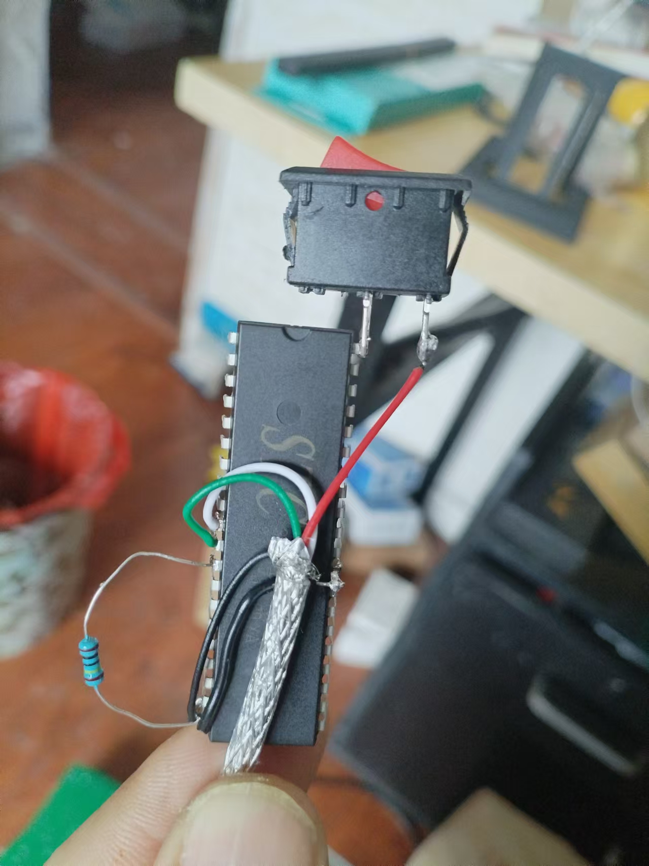

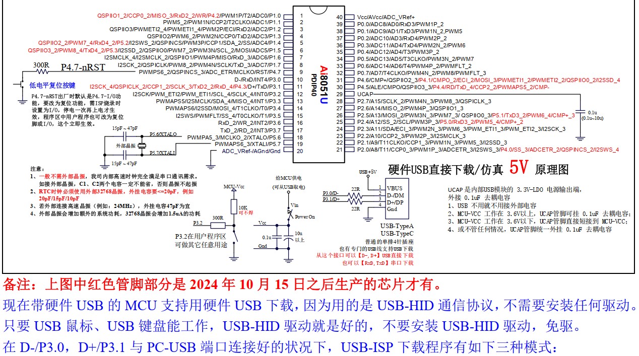

AI单片机最小系统U口没有反映
有什么问题大家帮看一下
请教了官方工程师说那两个22R可以不接,
开机下载电脑没任何反映不能下载,
这次用的STC32G12K128  USB 通过开关供电

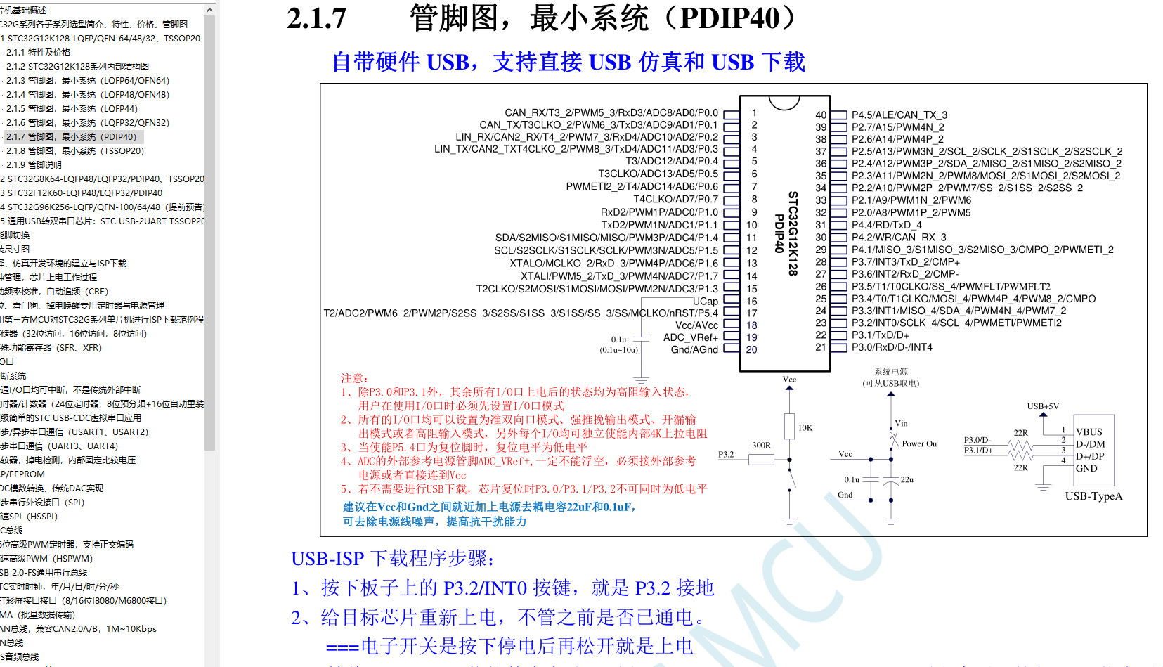

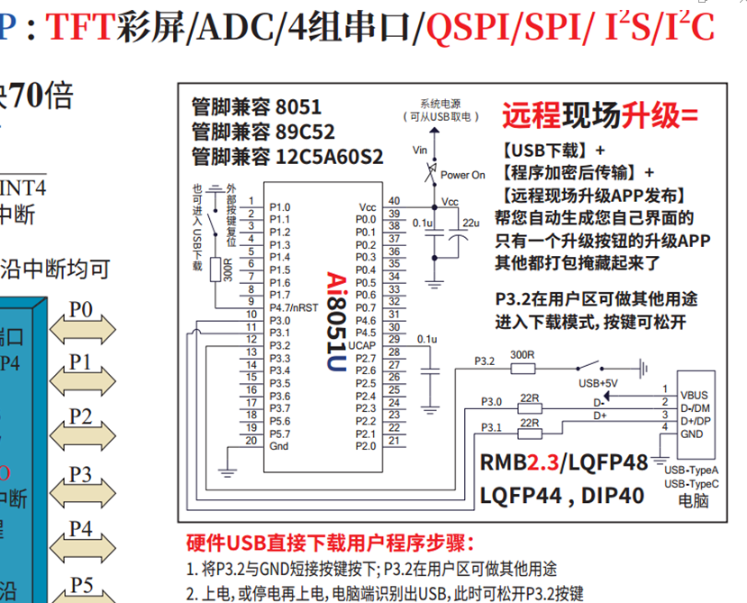

你的图是AI8051U,STC32G12K128的引脚定义跟AI8051U不一样。

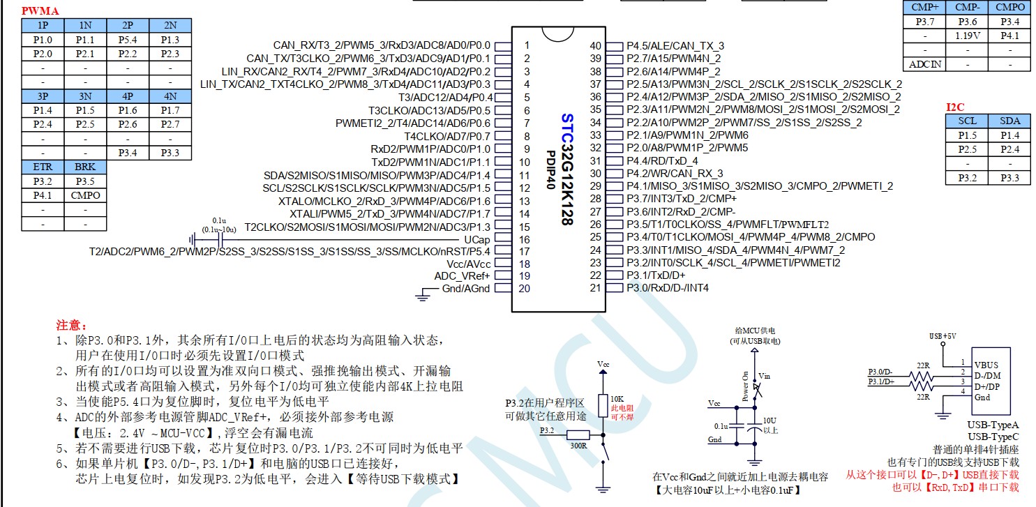

发表于 2024-11-16 13:59:00 | 显示全部楼层
单片机是32G12K128,接错了(按照8051U接的)
哈哈哈,你真是好眼力,露头就秒
我翻了好几遍才在一张图里隐约找到了型号
