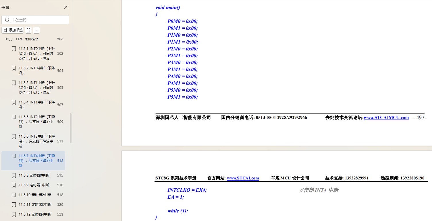

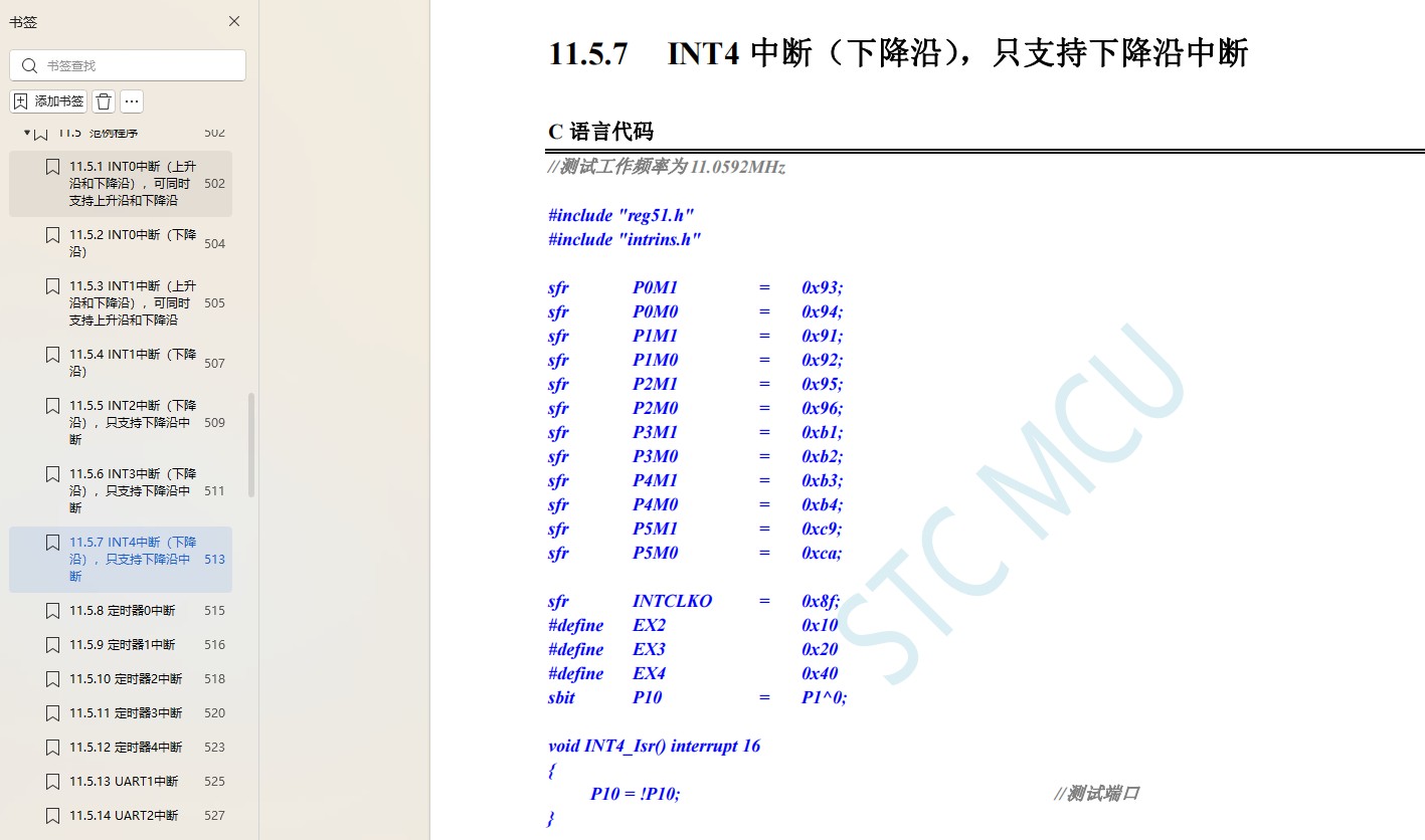

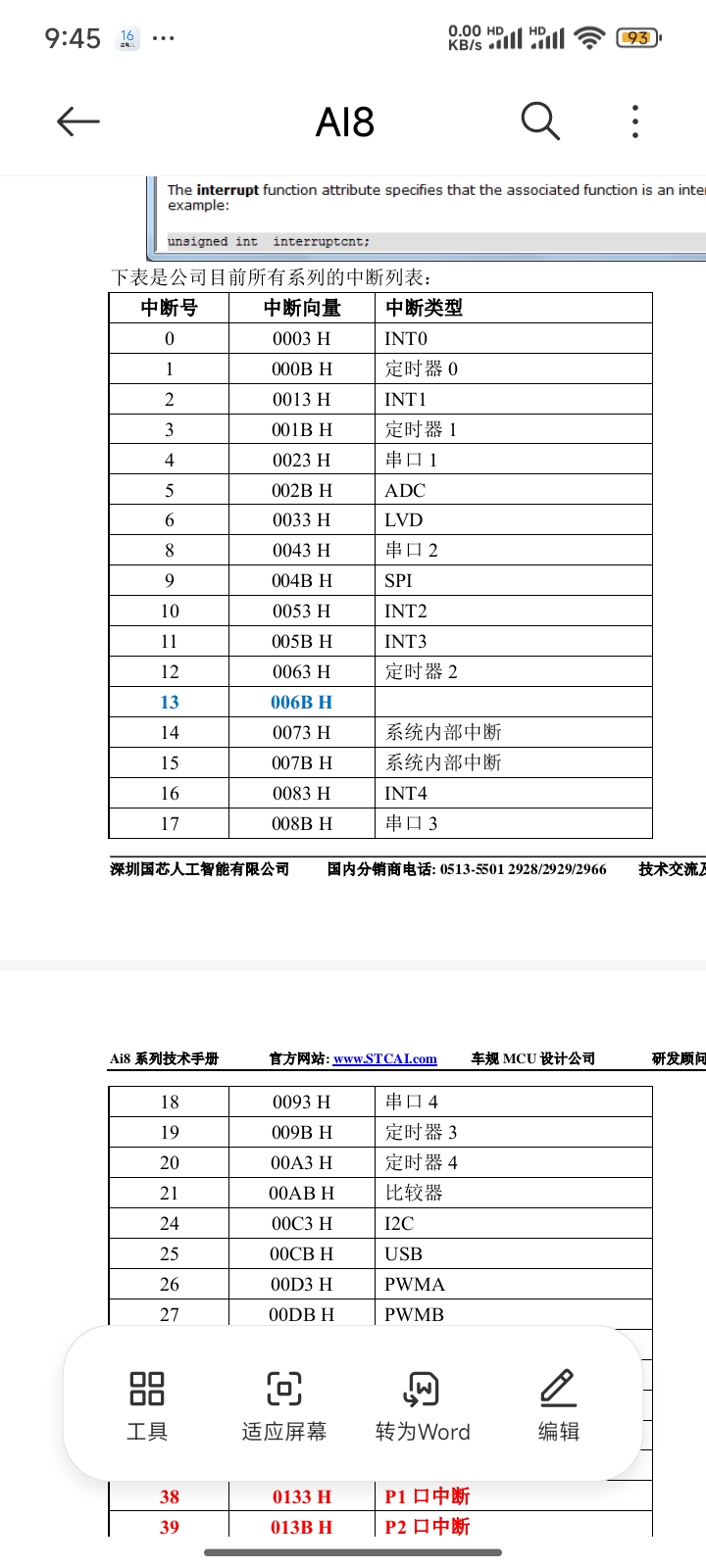

int4中断号是16吧,中断号4是串口1

发表于 2024-11-16 09:46:46 来自手机 | 显示全部楼层
附stc中断表
