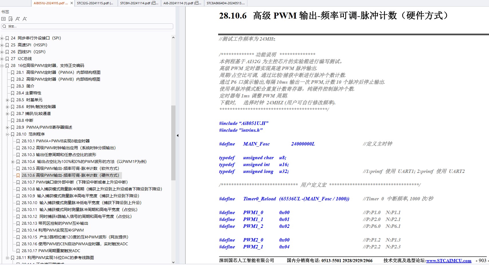

使用Ai8051U,启动重复计数器,设置16位数值,比如设置10000+1,则PWM脉冲输出10000个后进入中断。
这个重复计数器没啥用, 但重复计数器寄存器有大用, 只要将 重复计数器 设置为最大 0xffff, 不用管他. 输出多少个脉冲, 直读 重复计数器寄存器 即可. 歪打正着, 功能强劲, 非常适合 PLC 脉冲输出, 同时兼顾输出脉冲的  详情 回复 发表于 2024-11-16 17:07
这个方法我研究一下,  详情 回复 发表于 2024-11-16 16:03

使用Ai8051U,启动重复计数器,设置16位数值,比如设置10000+1,则PWM脉冲输出10000个后进入中断。 ...
我看看
