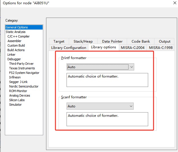

记录IAR使用printf需要以下更改:
自定义int putchar(int c)

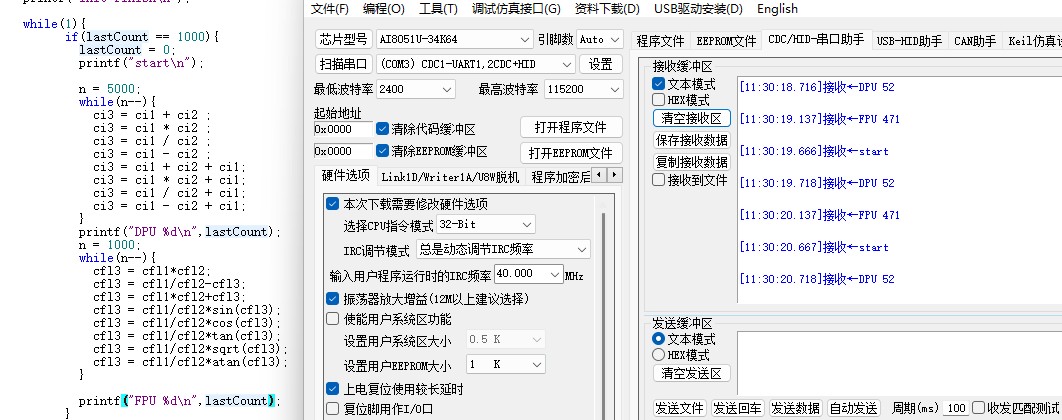

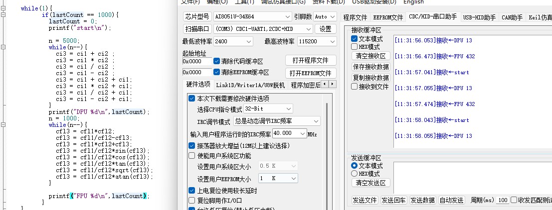

简单测试下MDU、TFPU加速效果 32bit 40M:
1.不加两个lib
2.添加MDU,整数运算52ms降为13ms
3.添加TFPU,浮点数三角函数运算430+ms降为58ms
