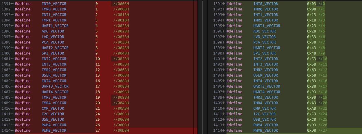

发表于 2024-11-30 21:20:52 | 显示全部楼层
IAR中断声明差异点:
IAR声明的是地址,SDCC&C51是中断号
修改:

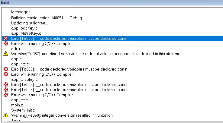

发表于 2024-12-1 22:53:45 | 显示全部楼层
IAR与另外两个编译器的差异点:code区的变量必须声明为const

发表于 2024-12-2 09:01:22 来自手机 | 显示全部楼层
code区可以保存变量还真不知道啊。一直以为code区的都是常量。
[attachimg]67185[/attachimg] 测了下,keil下虽然不需要声明const,但是也不能修改code区变量的内容,合理~  详情 回复 发表于 2024-12-2 11:38

发表于 2024-12-2 11:38:52 | 显示全部楼层

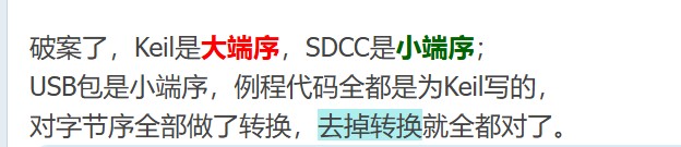

发表于 2024-12-2 15:15:11 | 显示全部楼层
知识点++
SDCC移植USB例程后不能正常枚举(是字节序的问题)
SFR声明时也可以区分地址大小端,妙蛙~
延申阅读:
关于大端序和小端序的问题
SDCC的端序和Keil不一样
