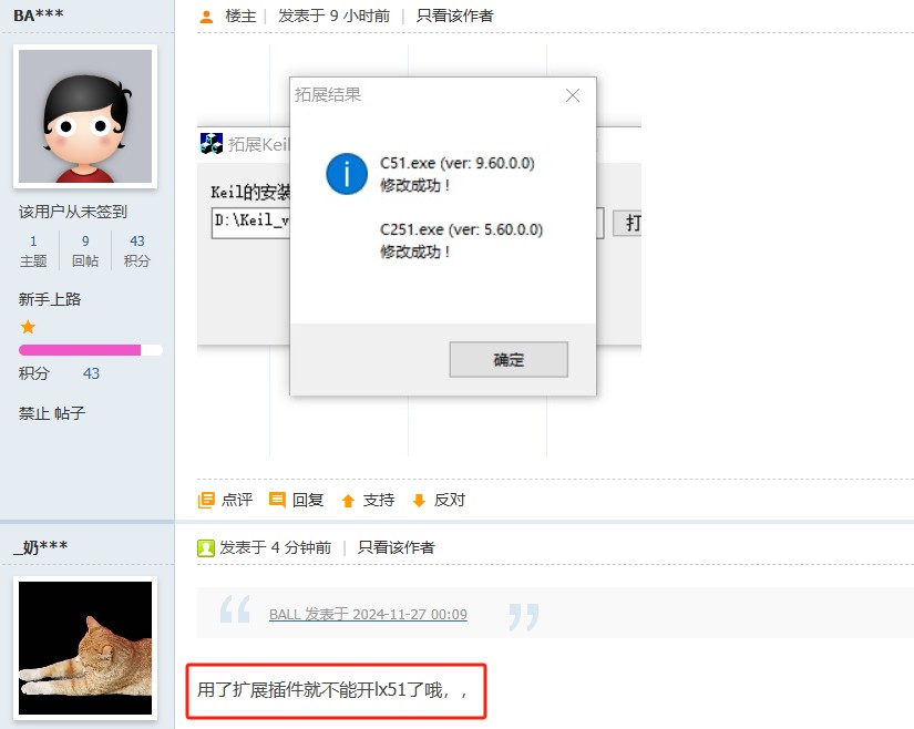

奇奇怪怪知识点++

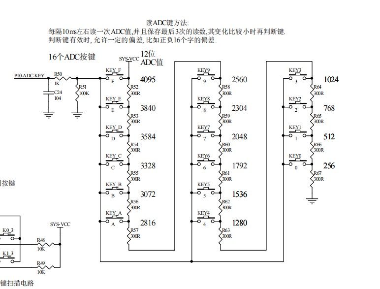

实验16
1个ADC检测16个按键,妙啊

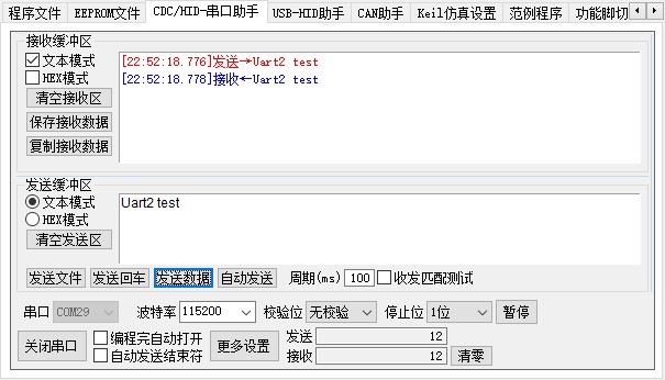

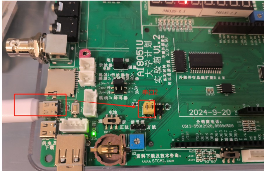

实验11:串口2测试
