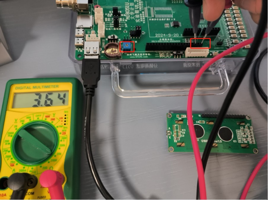

 楼主| 发表于 2024-11-26 00:06:40 | 显示全部楼层
实验36 LCD1602屏几个注意事项记录下~
1.调节W2滑动变阻器阻值,不能0欧,以免短路
2.R121 (排插下侧)堆个200欧上去
3.R175 NC,R176 0R (背面)
4.检查R120位置0R.  (背面)
未点亮待分析...
实验36 :LCD1602分5V和3.3V版本,实验箱直插要用3.3V的.... 拿最小系统板5V逻辑电平验证下: [apoyl_aliyunvideo]342[/apoyl_aliyunvideo]  详情 回复 发表于 2024-11-26 23:39

 楼主| 发表于 2024-11-26 23:39:48 | 显示全部楼层
2.R121 (排插下侧)堆个2 ...
拿最小系统板5V逻辑电平验证下:
