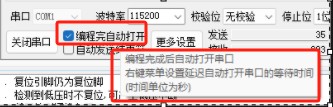

测试USB-CDC自动下载发现一个自动打开串口的小设置:
电脑上有多个串口时,当设备在CDC和USB-Writer模式间切换,
串口号下拉栏检测到串口设备消失会跳转到存在的设备号,
自动打开延时默认1s不够,会打开别的串口。
右键设置加点延时就行

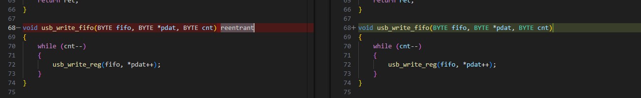

73例程
在8bit下直接编译无法识别CDC,
但是43例程可以,
对比发现受reentrant这个关键字影响。
干掉就正常了。为什么C251下不受影响?
不懂
还有一种改法,usb源码删除,调用官方CDC lib库也可行。

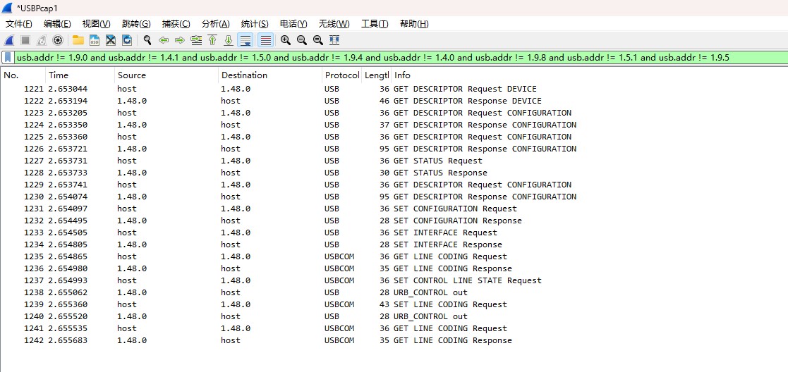

浅抓一个CDC建链过程:

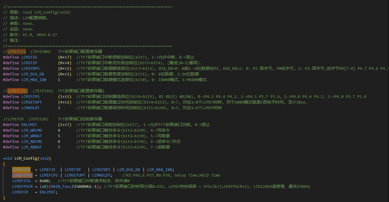

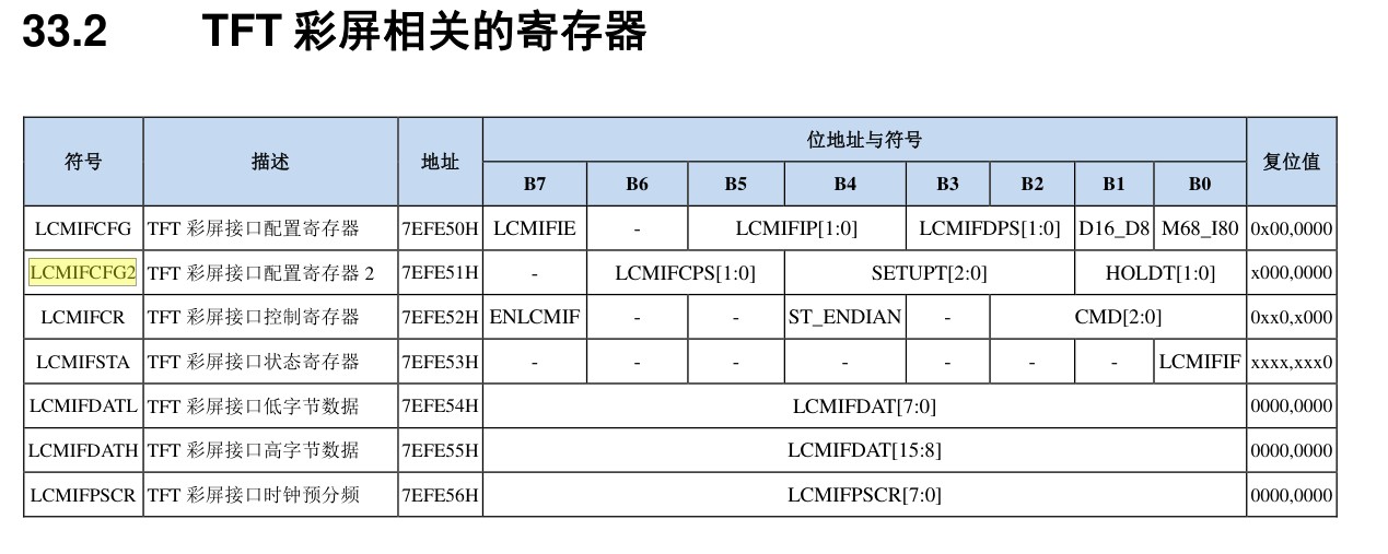

Ai8051U-8Bit@40MHz QSPI-TFT测试
72.4算是初步跑通了,还有两个遗留问题:
1.qspi阻塞,需要加延时 QSPI阻塞问题定位
2.Fat数据结构莫名其妙被破坏,缩小点放在data里暂时可以用。
无法解释,先挂这吧
