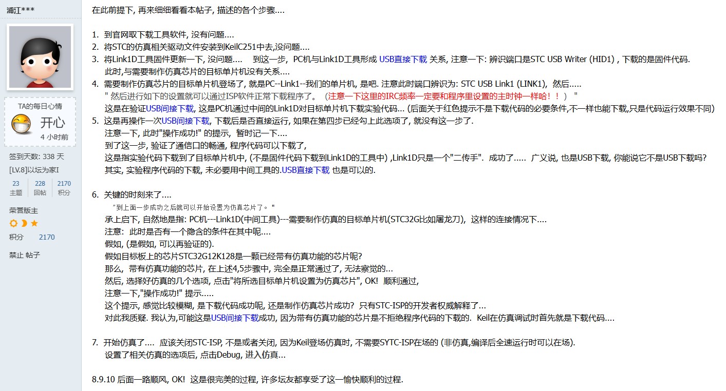

关于USB Link1D仿真调试这一层解释无懈可击的详细啊,
引用下(结合链接中顶层冲哥教程一起看):
STC USB Link1D工具仿真调试流程
