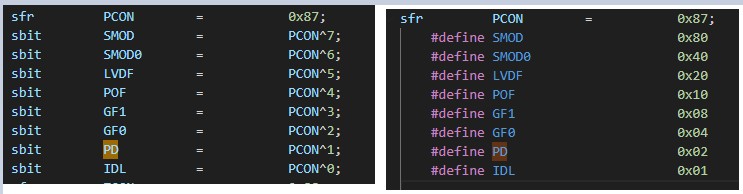

32bit和8bit工程差异感悟:
8bit头文件一部分寄存器使用宏定义声明,无法像sbit一样操作(而库函数的优点之一就是操作归一化了)
> 为什么要用宏定义:因为这部分用sbit会报错:C51: ERROR 146 (Invalid Base Address) !  :(
  1. //32bit
  2. PD = 1;
  3. //8bit
  4. PCON |= PD;
  5. //32bit
  6. PD = 0;
  7. //8bit
  8. PCON &= ~PD;
  9. //32bit
  10. if(PD)
  11. //8bit
  12. if(PCON & PD)
补充一些最近看到的寄存器操作技巧: 把要读写的值左移offset即可,妙啊 [attachimg]64969[/attachimg] [attachimg]64975[/attachimg] [attachimg]64982[/attachimg] [attachimg]64979[/attachimg]  详情 回复 发表于 2024-11-22 13:57

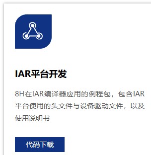

erci*** 发表于 2024-11-16 22:50
搞了个IAR环境体验下C++上来就踩坑啊,
类的成员函数内位移操作不能用成员变量
果然是版本太低导致的,网上搜"IAR EW for 8051 软件注册"能找到10.10.1版本跑起来就没问题。感谢神秘网友的支持。{:5_275:}
装完IAR要导入devices:
IAR平台开发
头文件可以用Ai8051U自己的:

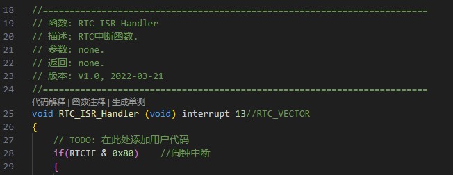

发表于 2024-11-18 00:34:13 | 显示全部楼层
36.3例程跑8bit编译报错:
  1. Start to Rebuild target Target 1
  2. Rebuild target 'Target 1'
  3. compiling LCD1602-LCM-DMA.c...
  4. e:\hwWorkSpace\stc-ai8051U\ai8051U_Box_prj\AI8051U-DEMO-CODE-V1.2-C51\36.3-LCD1602显示程序-硬件M6800并行接口+DMA刷新\LCD1602-LCM-DMA.C(355) warning C280: 'i': unreferenced local variable
  5. linking...
  6. LX51 LINKER/LOCATER V4.41 - SN: K1DZC-R0HMSC
  7. COPYRIGHT KEIL ELEKTRONIK GmbH 1995 - 2009
  8. @.\list\AI8051~1.LNP ".\list\LCD1602-LCM-DMA.obj"
  9. TO ".\list\Ai8051U-output"
  10. PRINT(".\list\Ai8051U-output.map") REMOVEUNUSED
  11. *** ERROR L214: INPUT PHASE ERROR
  12.     MODULE:  .\list\LCD1602-LCM-DMA.obj (LCD1602_LCM_DMA)
  13. Target not created.
  14. Build Time Elapsed:  00:00:00
查了下论坛看到浦江大佬帖子:
基于AI8051U_V1.2实验箱_学习实验之驱动TFT彩屏
和猜想一致,中断号超了
尝试添加isr.asm还是报错,应该不认超过32的中断号吧,直接将DMA_LCM_VECTOR改为USER_VECTOR即13
再看8H函数库里也是这样处理的

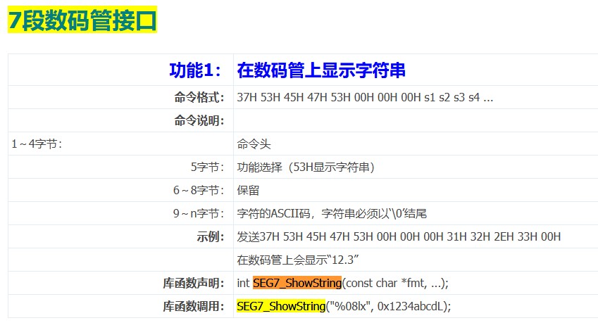

cdc重定向差异,32bit重定向printf,8bit重定向putchar:
关于STC8H芯片 想要重定向printf函数问题
72.3例程没用"usb.h"头文件{:5_320:}
宏定义效果直接替换了printf到printf_hid。重定向putchar应该可以实现一样的效果,待测试。
这个SEG7_ShowString的作用:STC-ISP-7段数码管

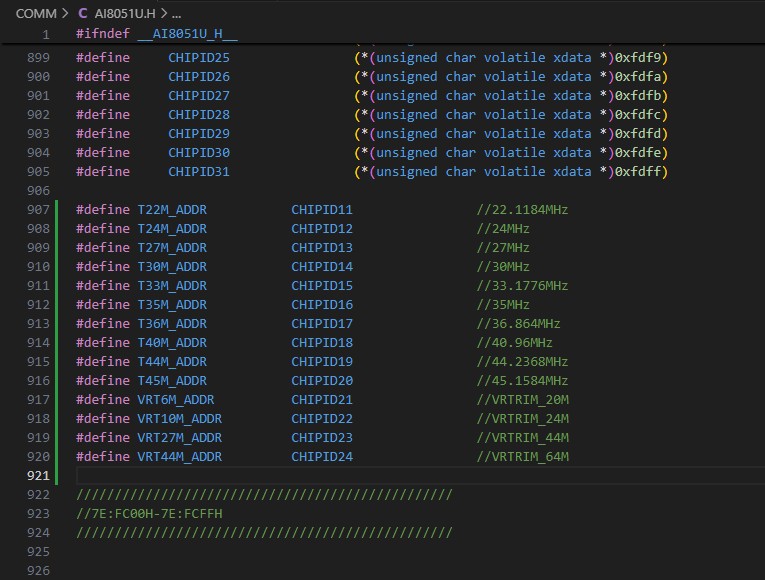

发表于 2024-11-18 17:38:11 | 显示全部楼层
8bit头文件缺失一些宏定义,不知道为啥,先拷贝过来试下~
