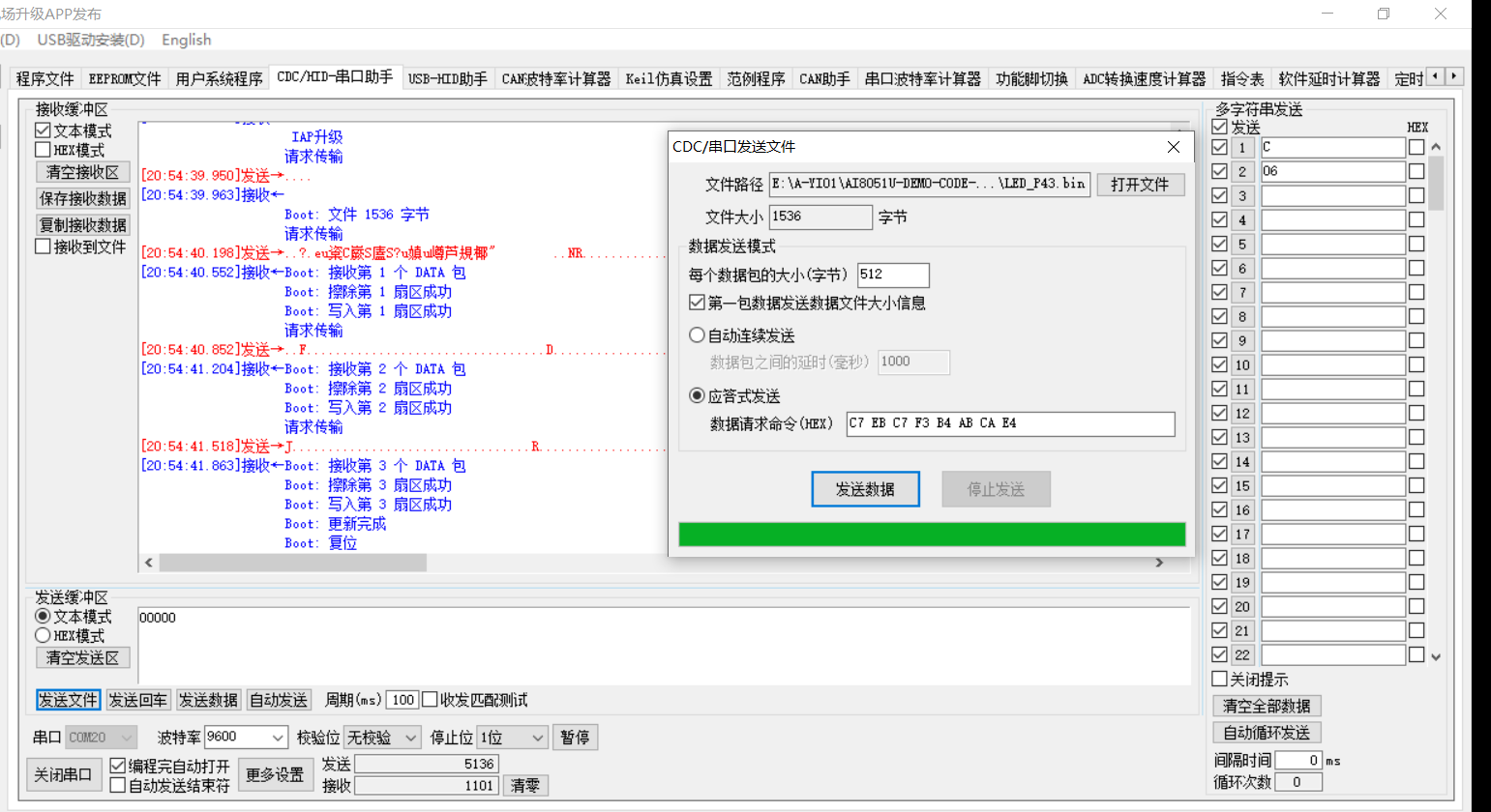

用户系统区、用户程序区都能使用中断
ISP 软件发送文件如果有 XMODEM/YMODEM协议 就好了

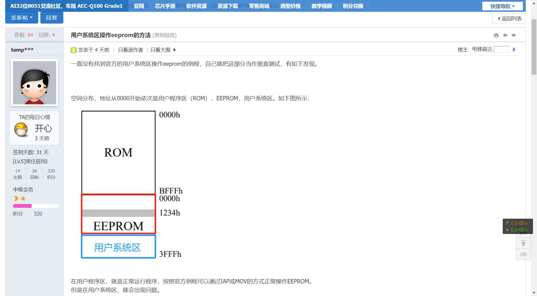

用户系统区手册说明没多少,看了别人发的帖子才知道使用
用户系统区操作eeprom的方法
https://www.stcaimcu.com/forum.php?mod=viewthread&tid=11761
(出处: 国芯技术交流网站)

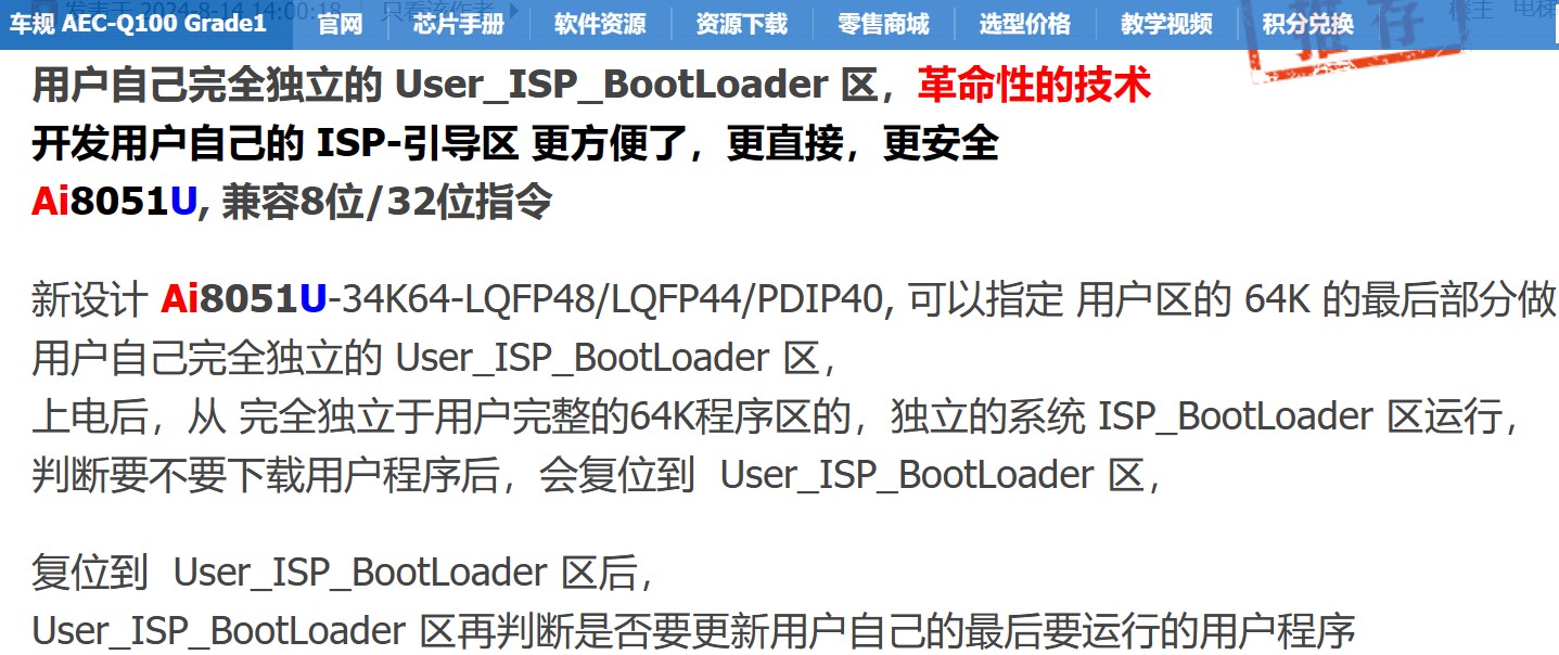

请教楼主,用户程序区是存放运行程序的,那用户系统区是存储什么的?
存放bootloader的,可以实现ota功能  详情 回复 发表于 2024-11-15 22:39
