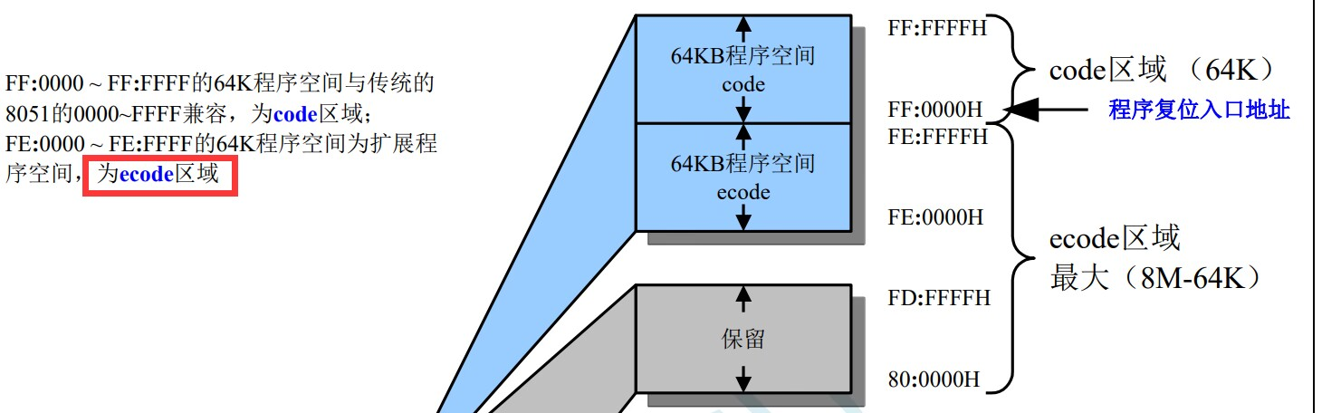

发表于 2023-3-2 08:55:32 | 显示全部楼层
想把一些常量存放在ecode里,因为我flash使用的空间比较大,不使用ecode内存不够用
常量用const定义就可以了。  详情 回复 发表于 2023-3-2 10:04

发表于 2023-3-2 10:44:27 | 显示全部楼层
梁*** 发表于 2023-3-2 10:04
常量用const定义就可以了。
我像放在指定的内存地址里code和ecode地址最大都是64K,地址从0x0000~0xffff,这两个内存市重叠呀。

发表于 2023-3-2 10:47:15 | 显示全部楼层
cenc*** 发表于 2023-3-2 10:44
我像放在指定的内存地址里code和ecode地址最大都是64K,地址从0x0000~0xffff,这两个内存市重叠呀。 ...
at后面的地址plcRamStartAddr我应该怎么填写呢?要放在ecode区域
const unsigned char PLC_ROM[0x8000] _at_ (plcRamStartAddr)={
const unsigned char PLC_ROM[0x8000] _at_ 0xfe0000 = {0};  详情 回复 发表于 2023-3-2 12:53

发表于 2023-3-2 12:53:30 | 显示全部楼层
const unsigned char PLC_ROM[0x8000] _ ...
