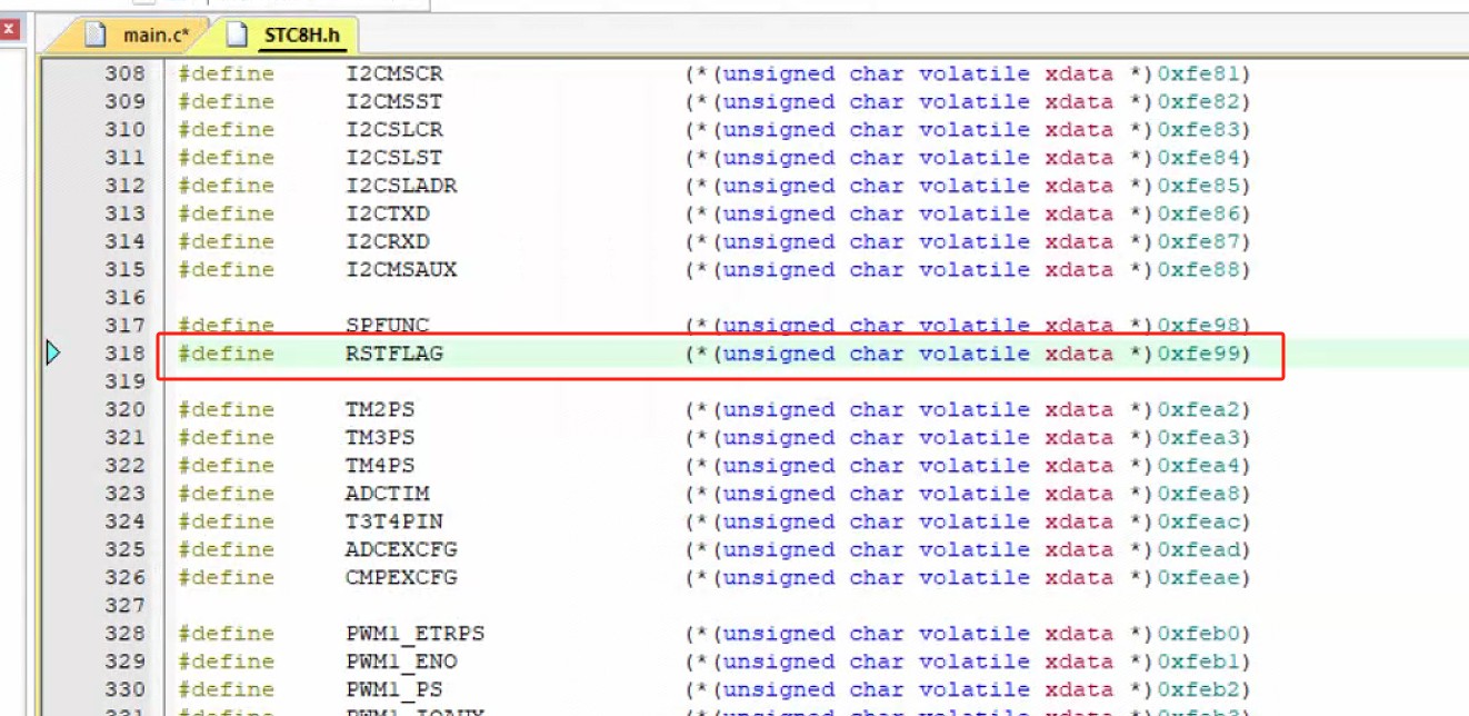

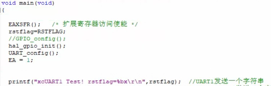

调试程序时发现 RSTFLAG 寄存器不管什么复位方式读出来的值始终是0.
RSTFLAG 属于寄存器,其地址为FE99,

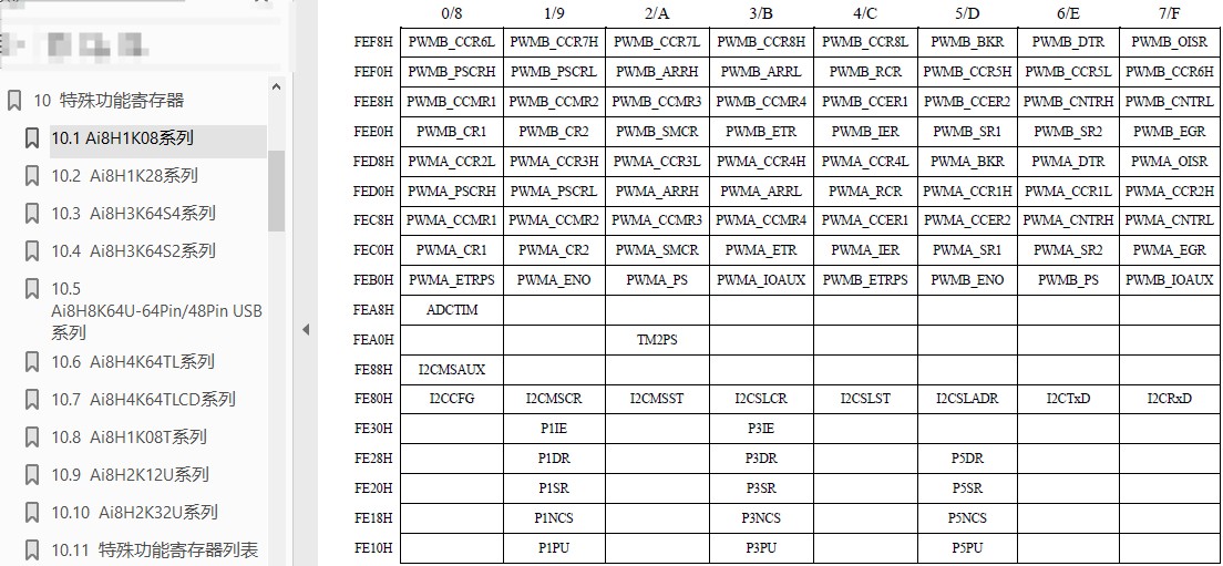

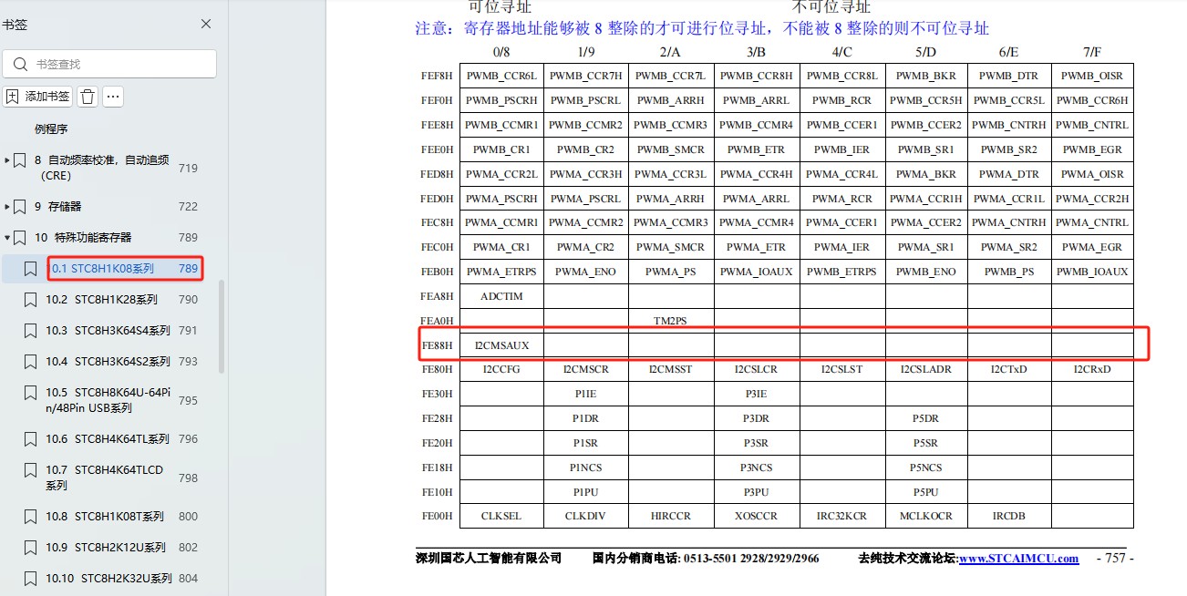

在AI8H系列数据手册上发现,AI8H1K08型号好像并没有该寄存器?但AI8H3K64S4系列有看到.
请问下:AI8H1K08  是否确实没有这个寄存器?,我想要知道该单片机复位的原因,该如何操作?

好像真没有

可能有些强大的功能,后期的芯片才会有
