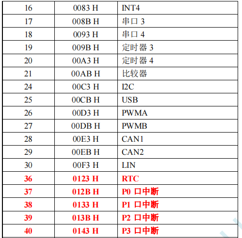

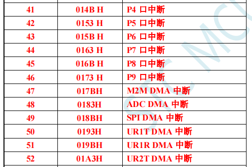

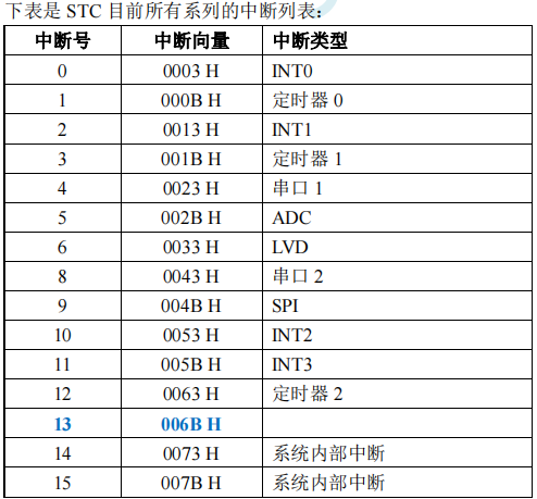

AI32G手册中5.11.2所罗列的中断号如下图:
解决方法1:借用13号中断向量的汇编代码如下图
请问代码中第一行的代码为什么选择 0103H 呢?

发表于 2024-11-15 15:14:13 | 显示全部楼层
第一行的代码 的十六进制 表示的是原中断的地址,,,0103H 是其他单片机的波形发生器5的地址,,这里只是借用了当时的程序。
自己用的时候 比如说你想要RTC的中断 ,,,那就把 0103H改成0123H,,然后你就可以认为RTC的中断是13号中断了,,

发表于 2024-11-15 15:21:25 | 显示全部楼层
_奶*** 发表于 2024-11-15 15:14
第一行的代码 的十六进制 表示的是原中断的地址,,,0103H 是其他单片机的波形发生器5的地址,,这里只是 ...
我说怎么中断地址里面也没有这个0103H啊,也没找到PWM5中断,原来是借用啊。谢谢指点
