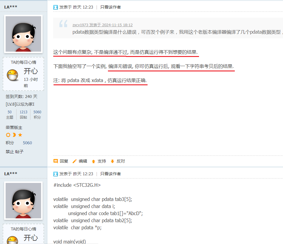

变量类型 设置 xdata 时, 仿真运行正确, 而设置 pdata 时, 仿真运行得不到想要的结果,
前面示例程序我已经解释的很清楚了!!!

我上述的示例程序,  执行验证以下目的 :
注: 设置 pdata 时出错 !!!
数组tab2[] <-- 数组tab1[] ;  仿真运行时, 中间可观察读出数据(正确)
数组tab3[] <-- 数组tab2[] ;  仿真运行时, 中间可观察读出数据(错误), 哪怕上述写入到数组tab2[]的数据(写到其他地方), 这时读出也应该正确呀!!!

发表于 2024-11-18 18:09:53 | 显示全部楼层
上述程序, 软件仿真出错, 硬件仿真同样出错
Keil C251 和 STC32 两家公司, 同时犯错的概率, 几乎无限接近于 0
百思不得其解(程序反复看了, 没问题)
楼上两位同学, 如查出具体原因后,  请告知一下, 谢谢

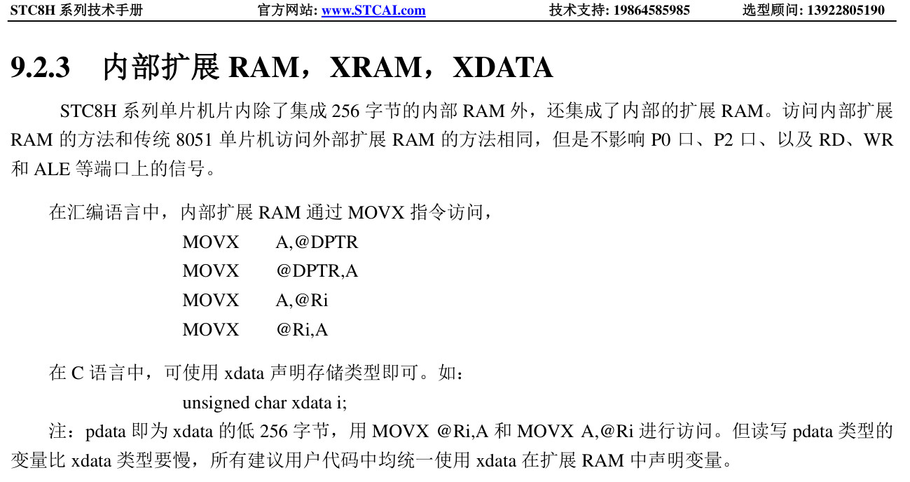

咋数据手册上说pdata读写比xdata慢呢
早期标准 51指令, PDATA 寻址比 XDATA 寻址快. 现在 STC 优化指令, 重点在 XDATA 上, 所以 XDATA 寻址比 PDATA 寻址快. 很正常呀  详情 回复 发表于 2024-11-20 09:09
  • 打卡总天数:254
  • 最近打卡:2026-03-24 10:16:43
22
628
2328
2328
发表于 2024-11-20 08:37:35 | 显示全部楼层
可能movx a,@ri, movx @ri,指令慢,但实际一般还需要对@Ri作运算,这时就会慢
u8 pdata aucMyBuf[16];
aucMyBuf[i+j] = 0;
类似这样的操作pdata快很多,因为只需要8位的运算
