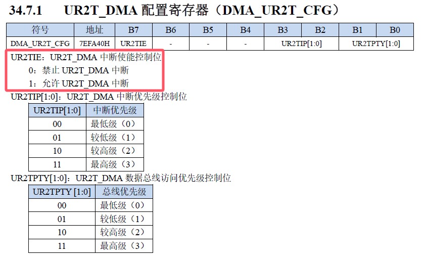

         AI8051U Uart2 SPI 是否可以使用DMA?
         使用串口模式的DMA,应用于SPI模式,有效,但没有DMA中断。
         哪位大佬了解,请指导下,感谢!

这个不起作用?

发表于 2024-11-15 10:55:52 | 显示全部楼层
不起作用,打开之后发射都没有了

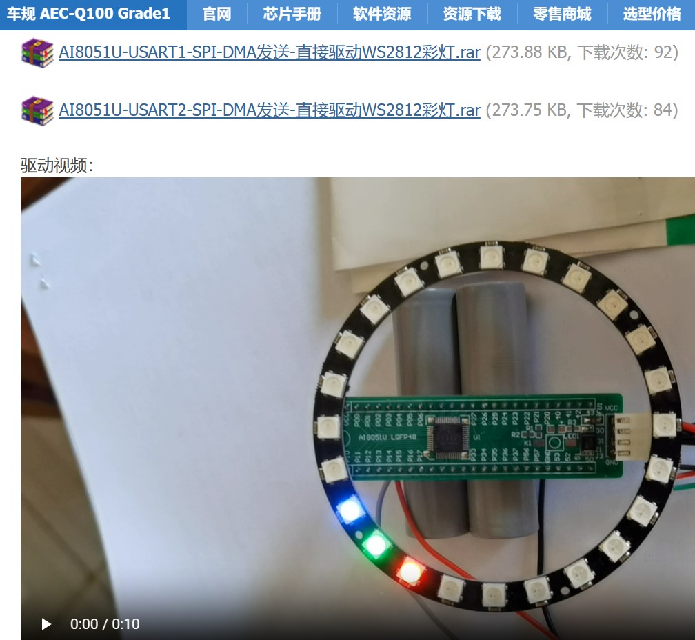

当然可以,请参考我的例程:
USART1/USART2的SPI, DMA同时驱动2730个 WS2812彩灯@AI8051U,SPI
https://www.stcaimcu.com/forum.php?mod=viewthread&tid=10810
(出处: 国芯技术交流网站)

神*** 发表于 2024-11-15 10:34
USART1/USART2的SPI, DMA同时驱动2730个 WS2812彩灯@AI8051U,SPI - WS2812,点灯,灯带,光立方,DMA-SPI ...
感谢大佬,
另,二楼的大佬,那个中断位有效,刚才无效是中断借助于uart DMA 中断了

梁*** 发表于 2024-11-15 11:14
当然可以,请参考我的例程:
https://www. ...
刚才就是参考您那个例程,感谢!
