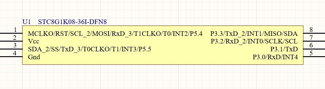

AI8G1K08-36I-DFN8如何配置SPI的IO口? 还是默认设置即可
26
206
206
发表于 2024-11-15 09:35:51 | 显示全部楼层 |阅读模式
好像哪个都对不上P54 P55 P33 P32?
另外P54在做SPI用的时候,也需要遵循规格书那个,上电至少延迟6.5ms后再将它设置为MOSI是吗?

P32 P33 P54 P55,应该是默认的0,因为没有_2后缀
MOSI可以直接设置为推挽,6.5ms高电平是硬件决定的,软件不需要处理,注意上电有6.5ms的高电平对外部电路没有影响就行

 楼主| 发表于 2024-11-15 10:51:56 | 显示全部楼层
MOSI可以直接设置为推挽,6.5ms高电平是硬件决定的,软件 ...
感谢,我也翻到了
