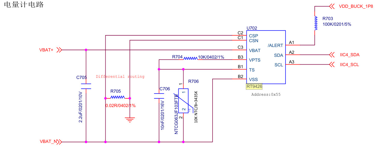

电量计芯片使用RT9426,可以获得电压,电流,温度,用什么算法得出电池内阻?

是的,但是测量内阻的原理肯定是用他获取的电压和电流,不知道用什么算法能得出电池内阻。

理论上可以这样搞
1:测试开路电压
2:测试一下带载下的电压(如1A放电下的电压,此时电压会下降,就是内阻造成的)
3:推算出内阻,R=U/I,用下降的电压除以1A电流就是内阻

这个办法不行,测出来1.6Ω左右,我用内阻测试仪测出来200毫欧左右

这个测试的电流应该很大吧?只有这样,才能使电池的电压下降下来。
