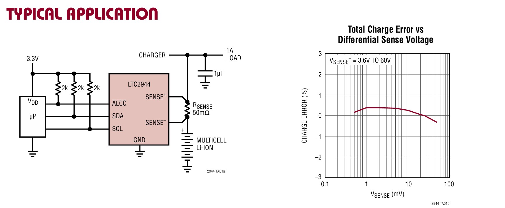

发表于 2024-11-16 16:35:25 | 显示全部楼层
看起来这个东西不挑芯片。就是个I2C通讯的芯片而已。外加一根IO线可用作中断或输入
所以随便找来个程序,把I2C接口适配一下,就可以用做任何新的单片机

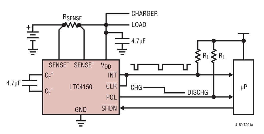

发表于 2024-11-22 21:00:40 | 显示全部楼层
LTC4150 貌似比较便宜,用这个方案可能会占用掉一个定时器或者外部中断,但用起来非常简单。
