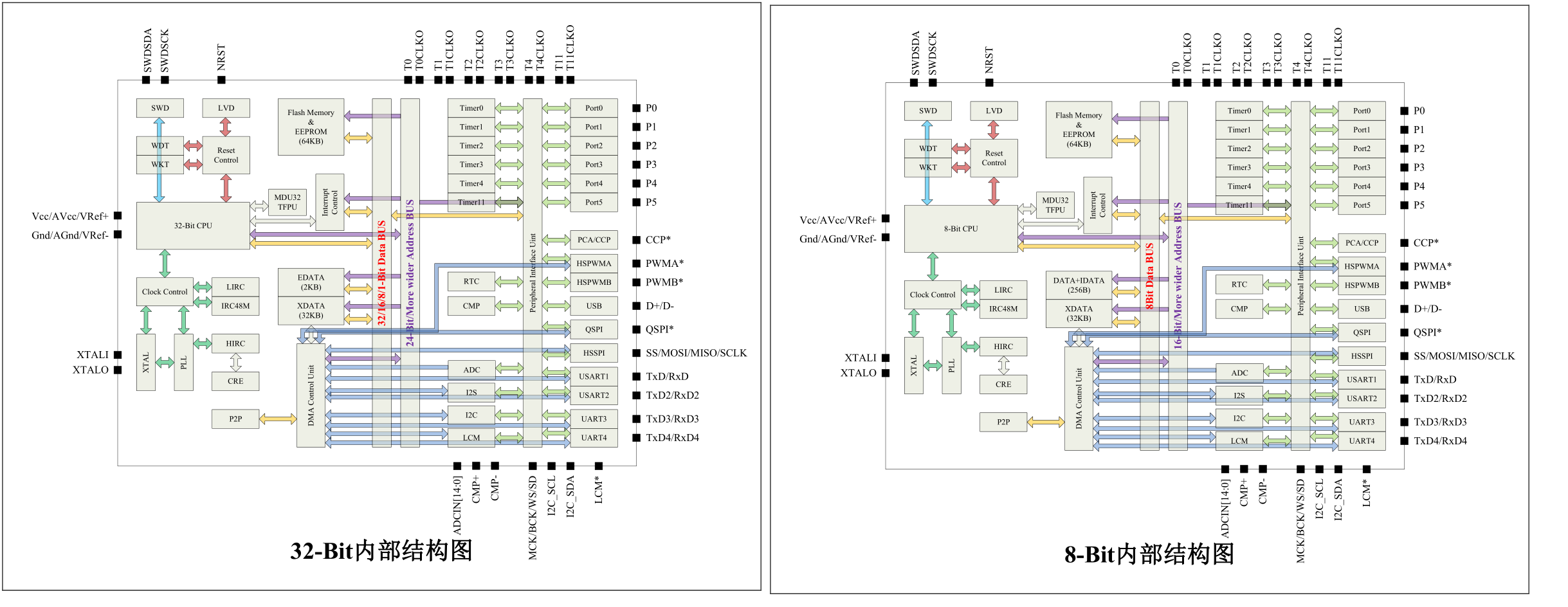

图片上来看AI8051U具有32bit和8bit结构,不理解是不是双核,还是在编译软件中的区别C51和 C251的编译器!
那是不是可以搞成真正的双核结构!一个芯片当两个芯片来用!
参照T5L的方式结构!?一个核处理显示,一个核处理用户程序!中间用双口RAM来共享数据。。。。

不能同时使用,可以理解为单核双模式

那么问题来了,STCAI什么时候才会推出双CPU的MCU呢?
或者是通过DMA+LCD控制器,将这个功能用硬件实现
DMA+LCM已经有了啊,刷屏速度还可以。 目前的ai8051u已经可以刷到30帧的320*240了  详情 回复 发表于 2024-11-14 20:06
不过目前还不适合作为实施绘制复杂GUI使用,因为主频还没有那么高,更偏向逻辑控制
不过,可以期待一下AI8052U的sram运行程序的速度
