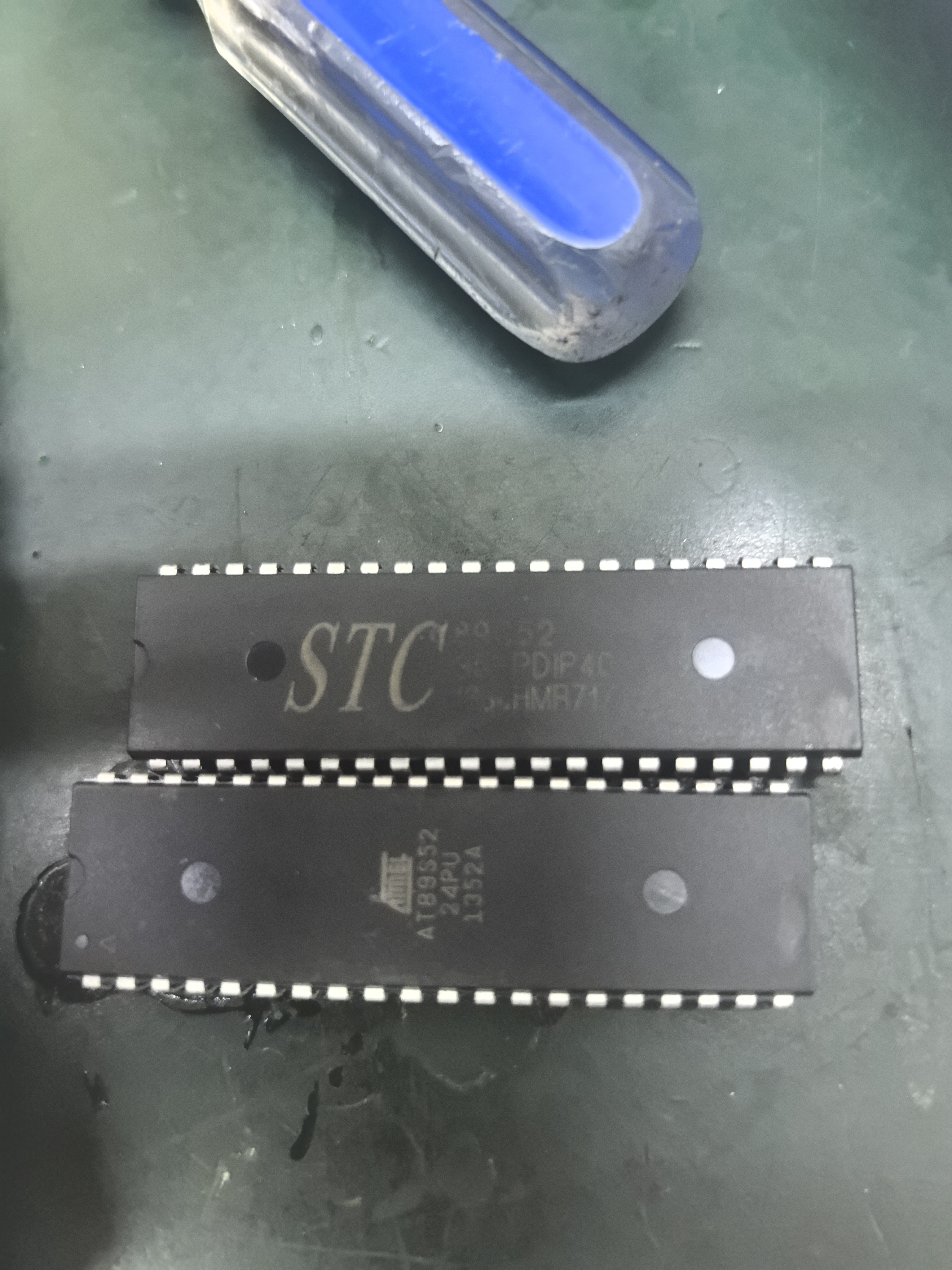

板子上测试STc89c52不能运行  但是用AT89S52单片机可以

AT89S52是不是HD版本

发表于 2024-11-14 17:28:46 | 显示全部楼层
看门狗寄存器地址和操作方式有一点区别,楼主看看手册

发表于 2024-11-14 18:32:12 | 显示全部楼层
先把二者的引脚定义,检查一遍,反正我改89S52到AI8051时,有些引脚需要处理的,比如复位脚,EA脚,晶振脚等等

发表于 2024-11-14 19:03:18 | 显示全部楼层
还是得对比两款MCU的数据手册

发表于 2024-11-14 19:07:15 | 显示全部楼层
应是可以的,具体看你的原理图

发表于 2024-11-14 19:09:48 | 显示全部楼层
可以运行,两者下载程序的方式不同。

发表于 2024-11-14 19:31:57 | 显示全部楼层
我替换的都是可以的,很早就把AT89S52的单片机用STC89C52RC代替了,有些没有源程序了,把AT的直接读出来烧录到STC89C52里都正常运行的。

发表于 2024-11-14 19:58:13 来自手机 | 显示全部楼层
看到你的STC89C52丝印并不是很清晰,注意是不是买到了翻新的芯片,翻新芯片有概率是损坏的(卖家包赔不包好)

发表于 2024-11-15 16:44:01 | 显示全部楼层
主要看引脚吧
