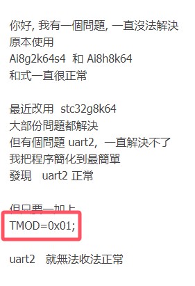

各位大老, 求解或問題所在
你好, 我有一個問題, 一直沒法解決
原本使用
Ai8g2k64s4  和 Ai8h8k64
和式一直很正常
最近改用  stc32g8k64
大部份問題都解決
但有個問題 uart2,  一直解決不了
我把程序簡化到最簡單
發現   uart2 正常
但只要一加上
TMOD=0x01;
uart2   就無法收法正常

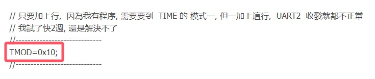

    // 只要加上行,  因為我有程序, 需要要到  TIME 的 模式一, 但一加上這行,  UART2  收發就都不正常
    // 我試了快2週, 還是解決不了
    TMOD=0x10;

不加上  TMOD=0x01;
送電會送出   9600, n, 8,1
222
三個2
但一加上  TMOD=0x01;
uart2  就不能通訊
一直試了二週, 程序已簡化
懹疑是不是  蕊片 bug

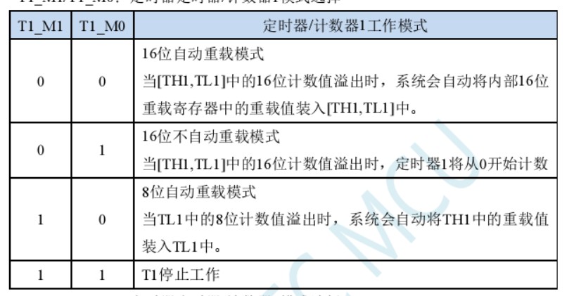

我 uart2  便用  time2
但只要   time1 便用  mode 1  , uart 就不能用
我使用    stc8g2k64s4,  stc8h8k64    程序都能正常
換上   stc32g8k64    和   stc32g8k64  beta 版   都不正常
time0   模式一
time1   模式0
(不影响  uart 2 完全正常)
                TMOD|=0x01;
                TH0=0x80;
                TL0=0x80;
                TR0=1;
                TH1=0x80;
                TL1=0x80;
                TR1=1;
//    下方  uart2  只接不能用
time0   模式0
time1   模式1
(影响 ---- uart 2 不能用)
                TMOD|=0x10;
                TH0=0x80;
                TL0=0x80;
                TR0=1;
                TH1=0x80;
                TL1=0x80;
                TR1=1;
