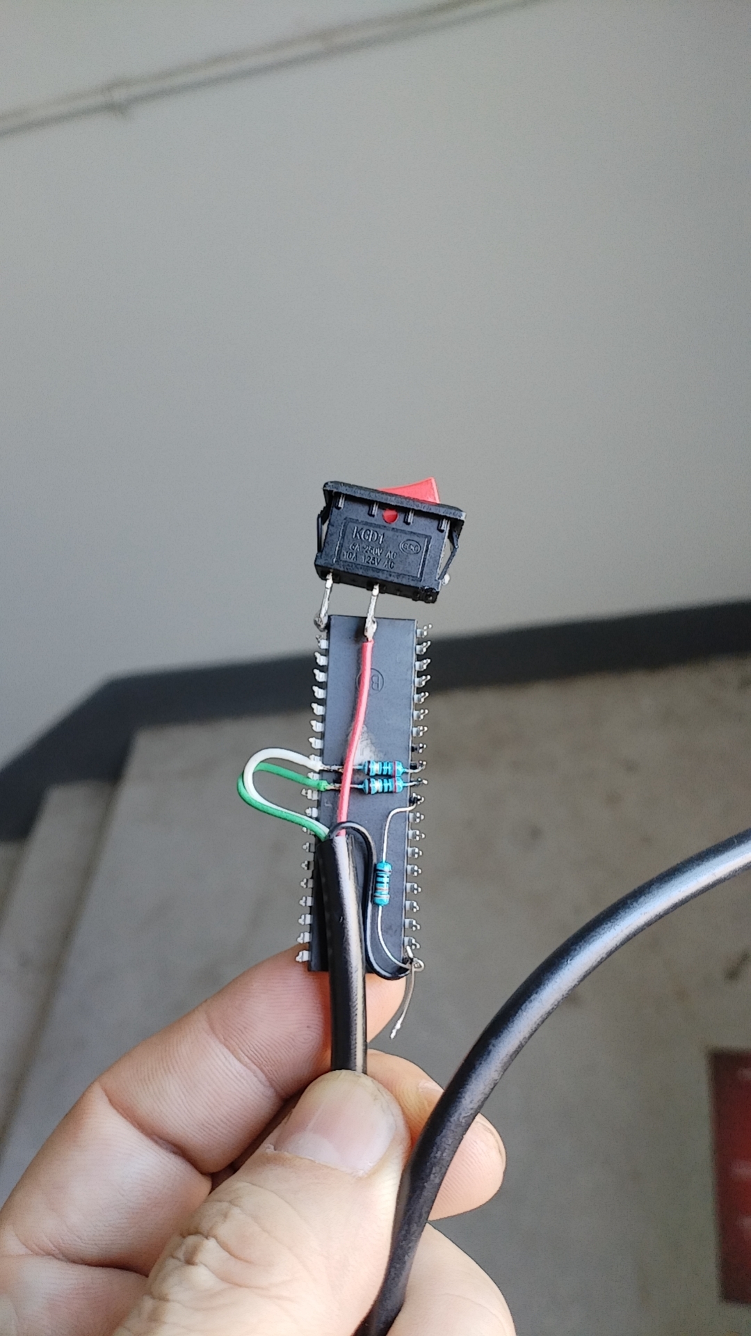

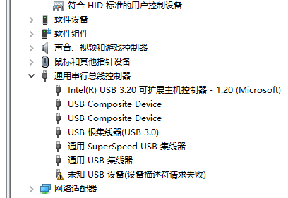

昨天入手8051U进去就是一个坑摔了,做了个最小系统。
插到电脑USB口上没有反映。反复试最后发烧了坏了才有反映。
大神们看看有什么问题。

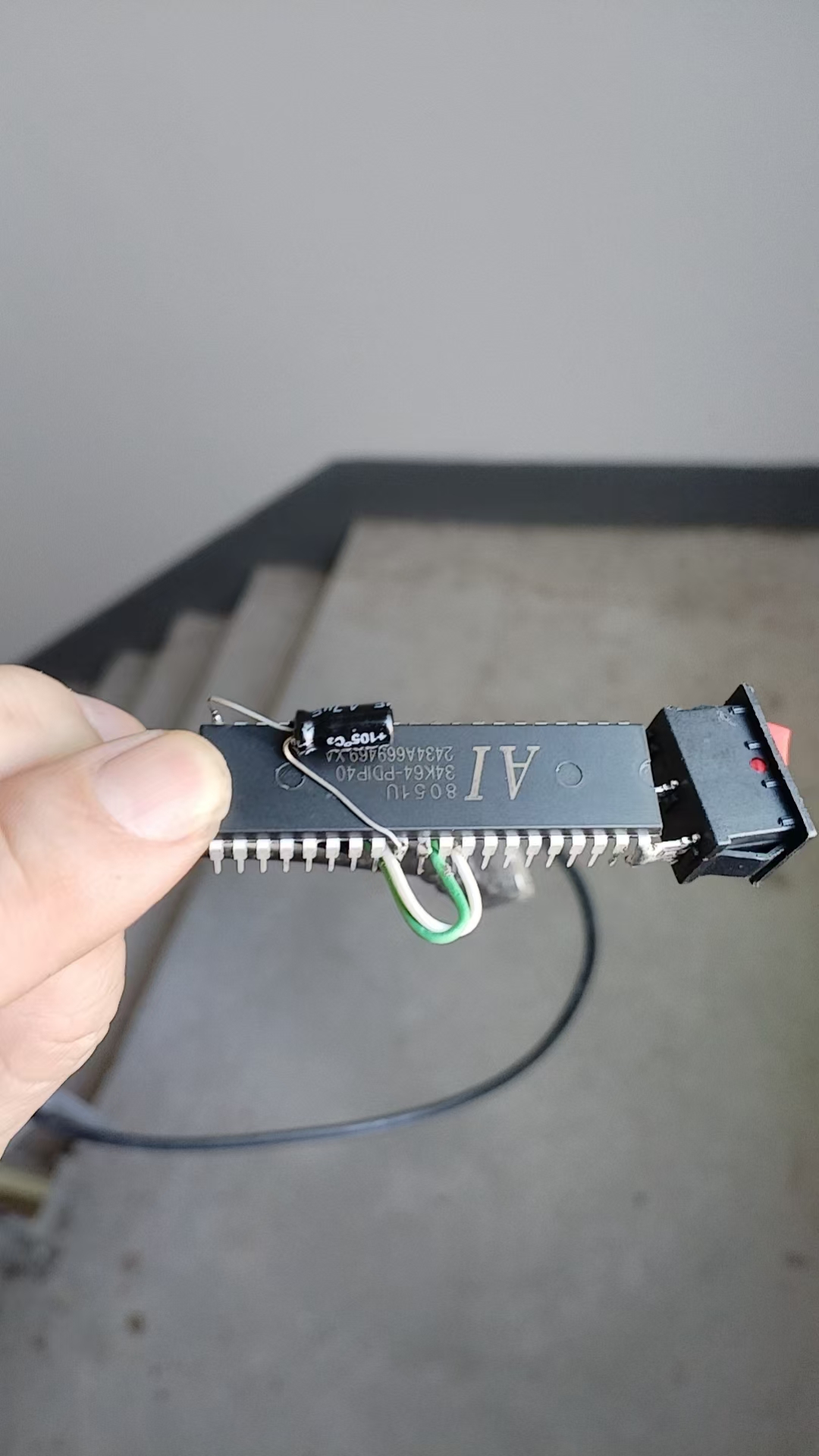

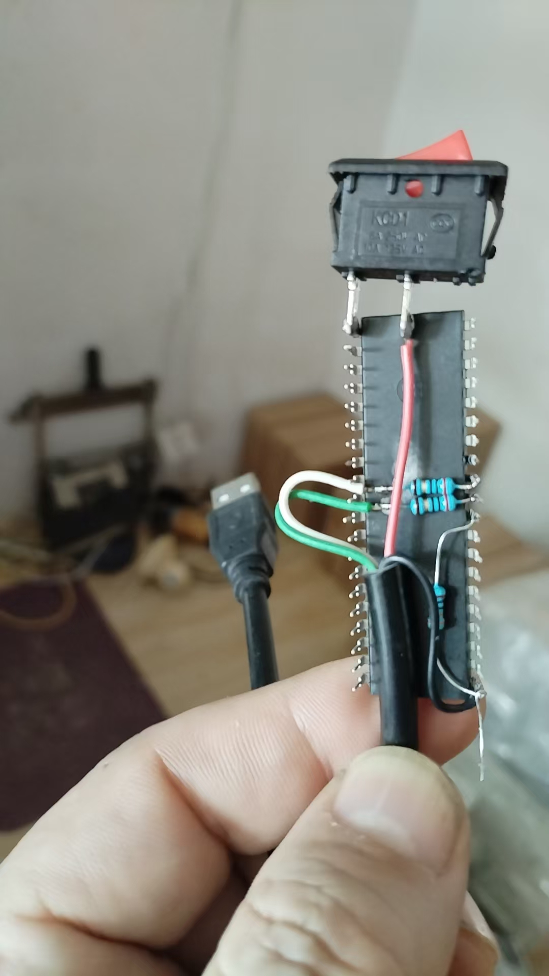

这是昨天试的板子
我现在怀疑厂家给我发的样片是假的了

发表于 2024-11-14 12:52:28 | 显示全部楼层
那个4芯线是USB线

发表于 2024-11-14 13:05:24 | 显示全部楼层
UCAP脚的电容不能用电解电容吧?
可以  详情 回复 发表于 2024-11-14 13:23

Lkck*** 发表于 2024-11-14 13:05
UCAP脚的电容不能用电解电容吧?
可以

发表于 2024-11-14 13:31:25 | 显示全部楼层
这也太草率了,谁家玩单机还搭棚,搭棚也就算了,起码用热熔胶固定一下活动的器件和接头,避免焊点和其他引脚碰一起

发表于 2024-11-14 13:37:08 | 显示全部楼层
哪里说可以用电解电容了?

发表于 2024-11-14 13:54:51 | 显示全部楼层
晓*** 发表于 2024-11-14 13:31
这也太草率了,谁家玩单机还搭棚,搭棚也就算了,起码用热熔胶固定一下活动的器件和接头,避免焊点和其他引 ...
为了你们能看的见线路,这是第4个电路了,前几个都是专用的线路双层镀金板。不真观啊
UCAP脚的电容不能用电解电容吧?
用过独石的效果一个屌样

发表于 2024-11-14 13:58:09 | 显示全部楼层
虽是USB取电,上面装了开关,保证接触好再上电的。 P3.2做了个小铡刀开关也是自如的。

发表于 2024-11-14 15:11:07 | 显示全部楼层
接错了
