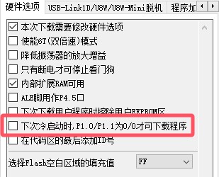

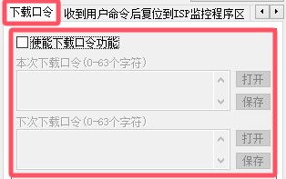

发表于 2024-11-14 12:53:31 | 显示全部楼层
接反可能烧毁
写入程序只能用P3.0 P3.1
没有办法更改写入程序端口
注意以下选项
