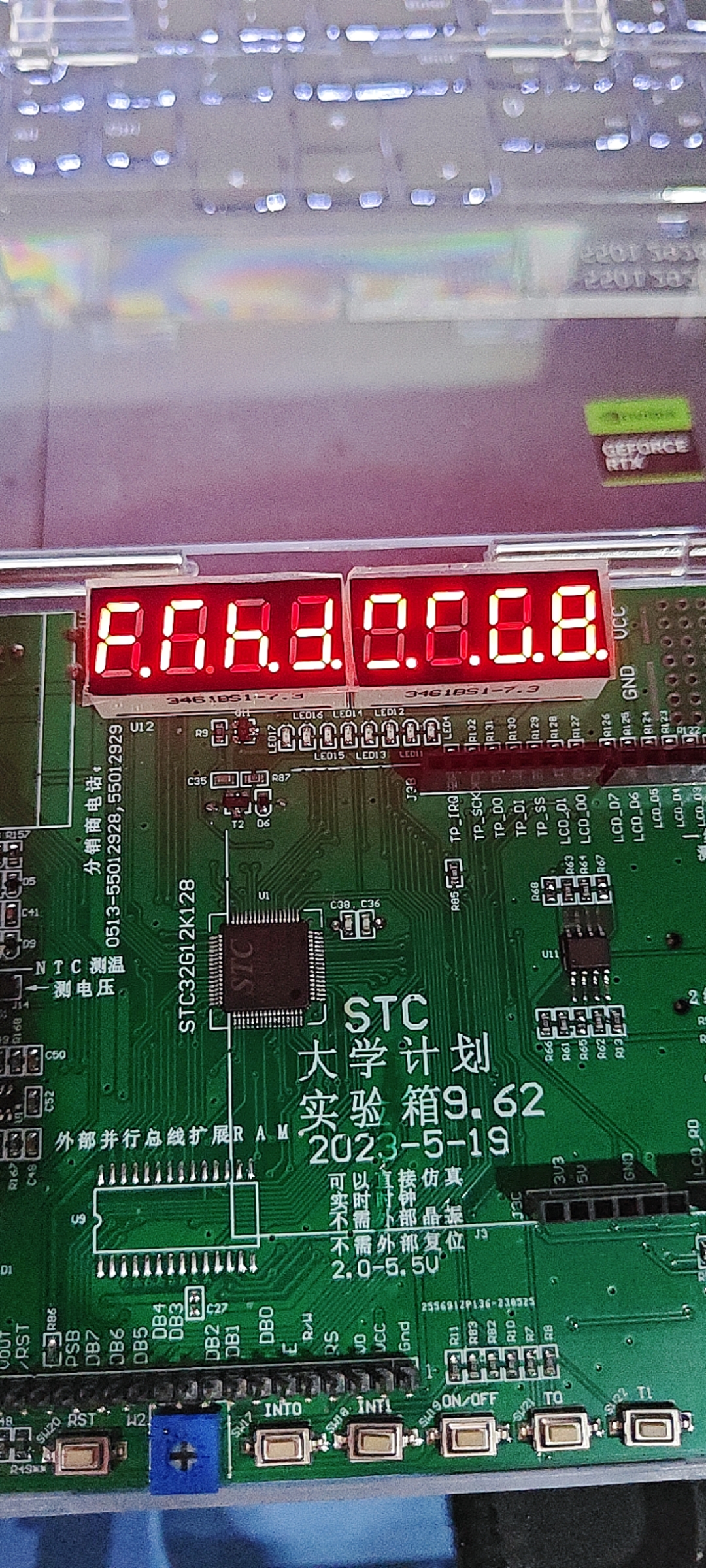

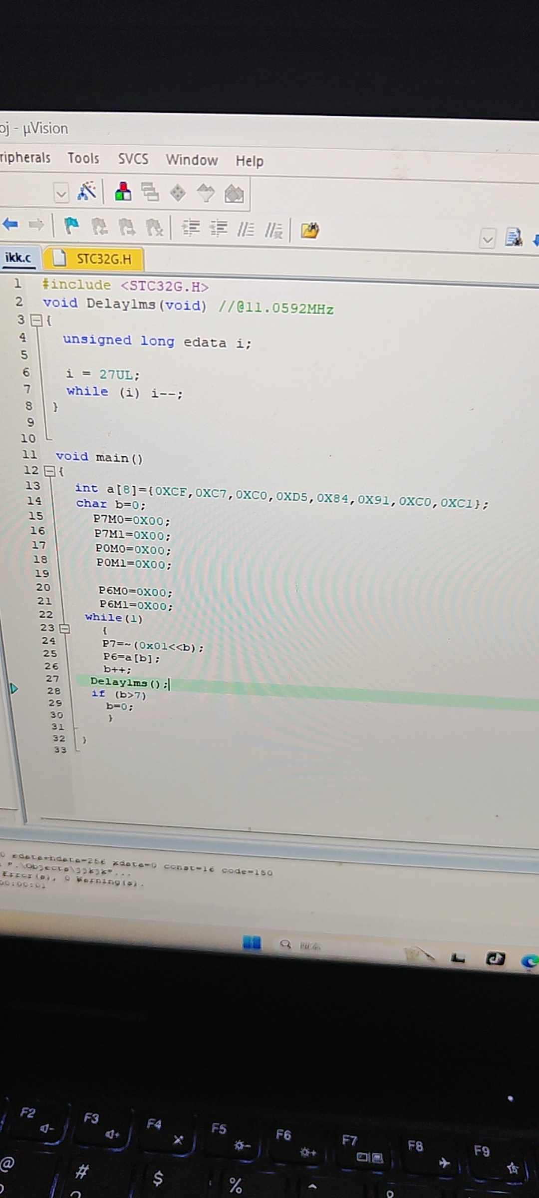

想写了l LOVE yOU 为啥乱码了,我看程序没啥问题啊

发表于 2024-11-13 23:52:14 | 显示全部楼层
unsigned char a[8]
79
166
166
 楼主| 发表于 2024-11-14 00:05:15 来自手机 | 显示全部楼层
DebugLab 发表于 2024-11-13 23:52
unsigned char a[8]
这个不行么?

发表于 2024-11-14 13:40:12 | 显示全部楼层
先固定显示第一个字看看效果

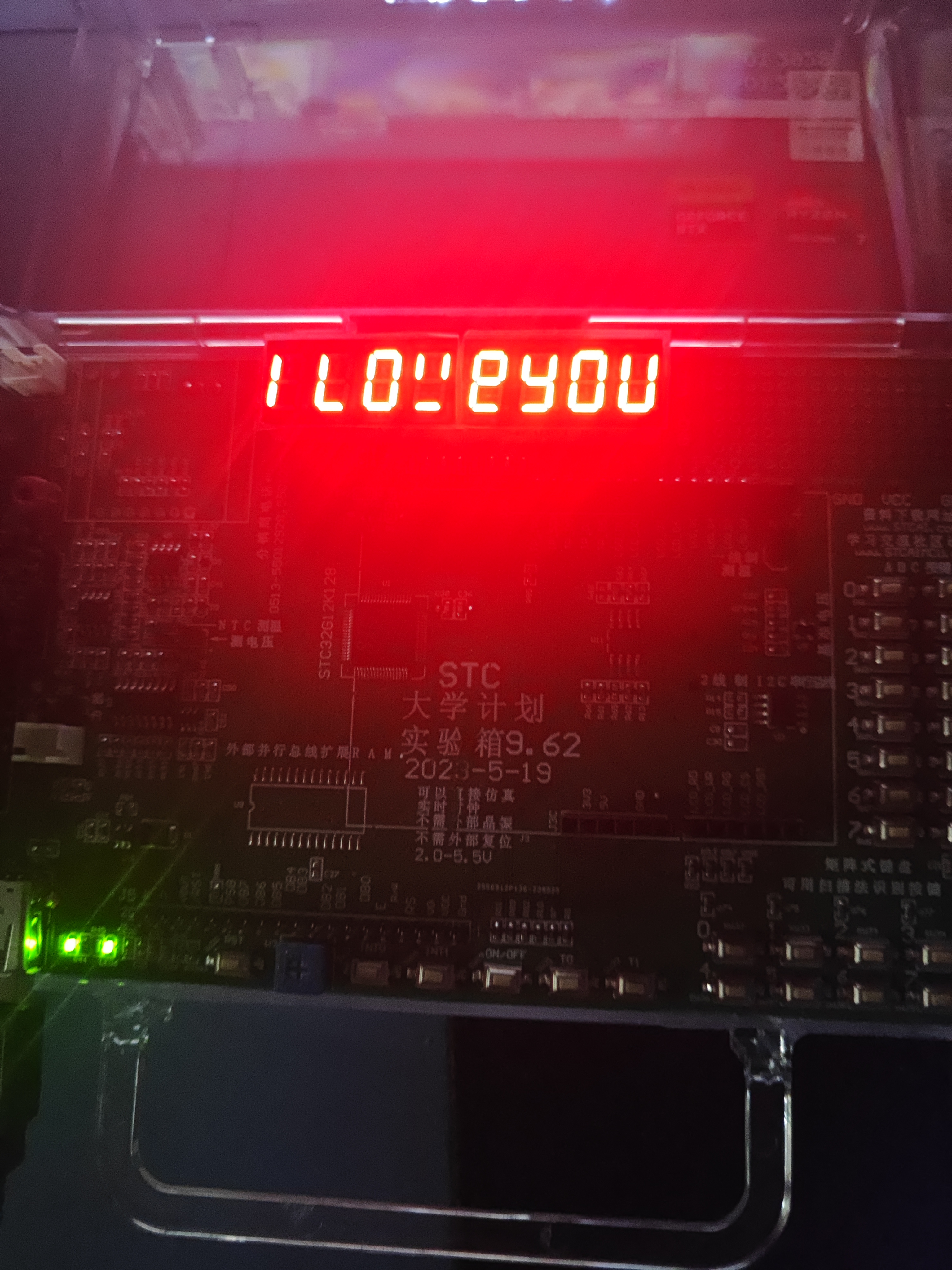

 楼主| 发表于 2024-11-14 13:58:55 来自手机 | 显示全部楼层
Lkck8210 发表于 2024-11-14 13:40
先固定显示第一个字看看效果
解决了

发表于 2024-11-14 14:17:30 | 显示全部楼层
不知道具体怎么显示,可以按01,02,04,08,10,20,40,80这样看看具体是哪个段,在把要显示的段相加
