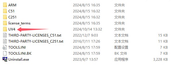

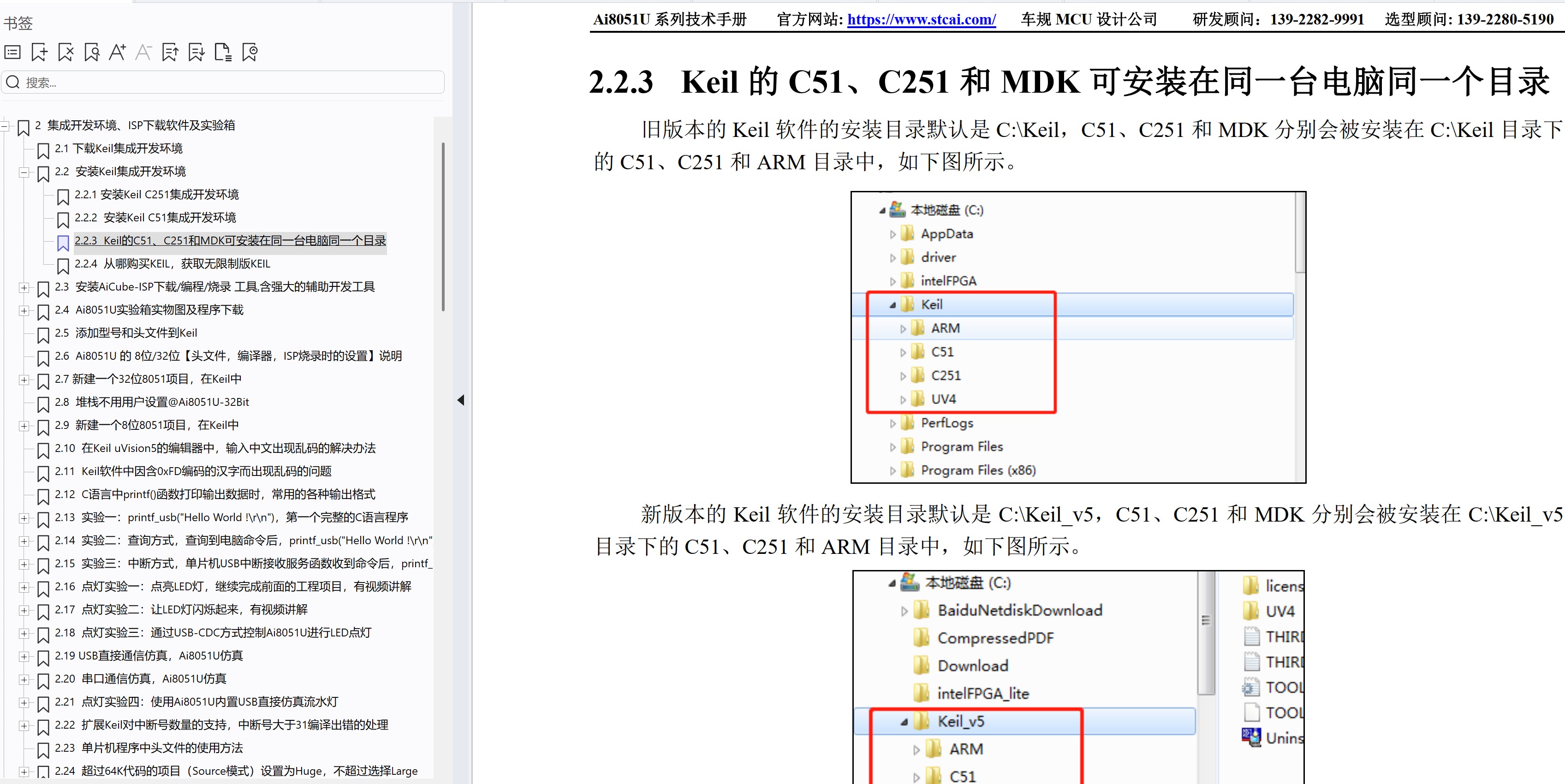

放在同一个文件夹里面也可以解决

前面顺序无所谓,MDK必须最后安装,安装时同名文件必须全部替换,
因为MDK的UV4版本高,C51和C251 Keil已经多年没有更新了,
不能用旧版文件替换新版文件

基本照这个装的 KEIL5 MDK打不开
https://blog.csdn.net/2401_85774947/article/details/144844599
C51以前装好的,把MDK安装在D盘
