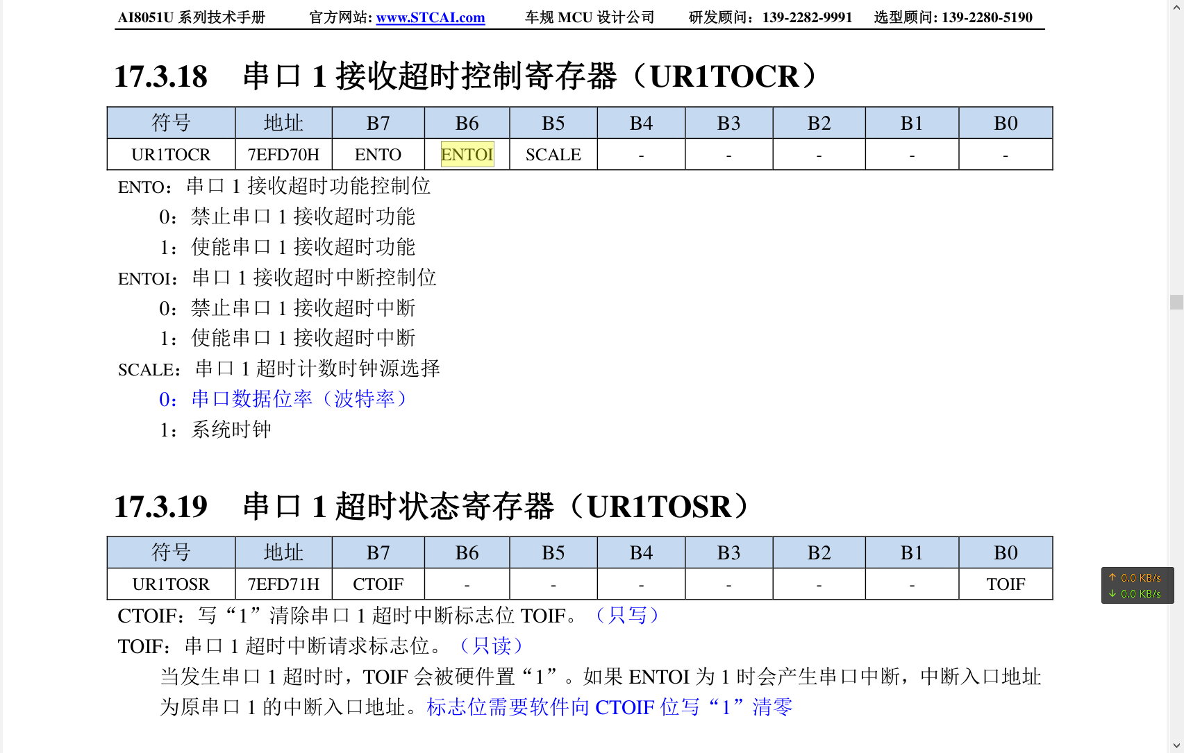

写1清零,读永远是0

TOIF:串口 1 超时中断请求标志位。(只读)
CTOIF:写“1”清除串口 1 超时中断标志位 TOIF。(只写)
不使能接收超时中断,查询不到超时中断标志位 TOIF 置“1”

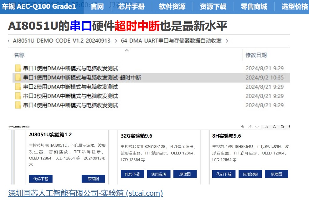

可以 [attachimg]102939[/attachimg] [attachimg]102938[/attachimg]  详情 回复 发表于 2025-6-6 20:19

可以
串口1使用DMA中断模式与电脑收发测试 - 副本.zip (53.84 KB, 下载次数: 126)
这个我试了,直接运行你的程序是正常的,但是你程序里是打开了超时中断的,这样虽然是查询方式但还是进了中断会打断主函数。 [attachimg]102970[/attachimg] 如果关掉超时中断,也就是UR1TOCR = 0x80;就不行了,串口  详情 回复 发表于 2025-6-7 11:29

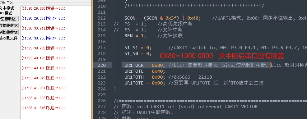

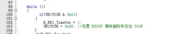

如果关掉超时中断,也就是UR1TOCR = 0x80;就不行了,串口没有回复。你改一下试试效果。
我希望是关掉中断,不进中断,不打断主函数,在主函数查询标志位进行操作。

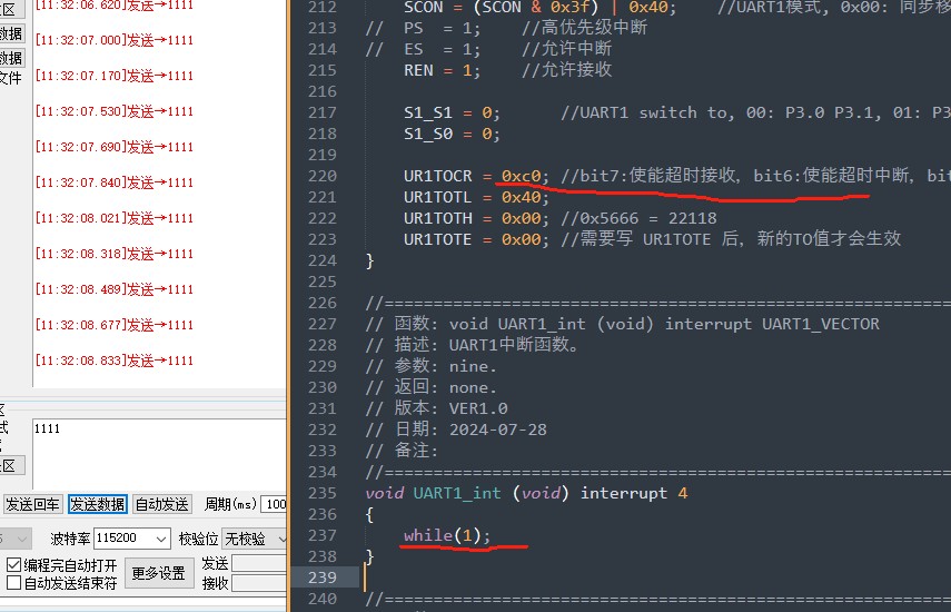

如果UR1TOCR = 0xc0会打开中断,如果开了中断但不写中断函数,是不太合理的操作,结果可能是不确定的
是的测了下,这个超时功能不开中断产生不了标识位  详情 回复 发表于 2025-6-7 12:05

发表于 2025-6-7 12:05:36 | 显示全部楼层
bh*** 发表于 2025-6-7 11:29
这个我试了,直接运行你的程序是正常的,但是你程序里是打开了超时中断的,这样虽然是查询方式但还是进了 ...
