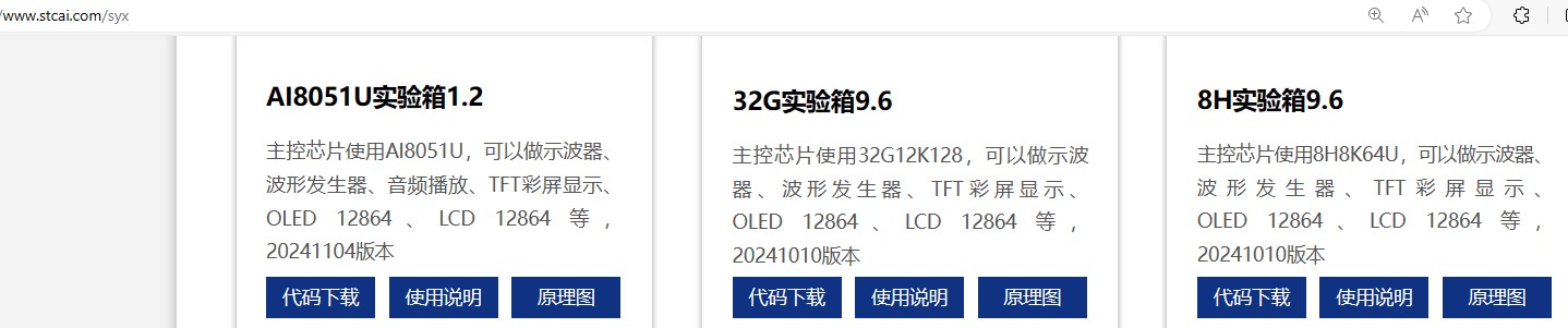

那如果想把这类显示屏用在STC32G12K128试验箱上,选哪个较好
你看下实验箱的原理图去选择,

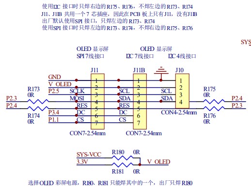

另外用 DMA来支持 SPI/I2C 刷 OLED12864, 就速度没区别了
深圳国芯人工智能有限公司-实验箱 (stcai.com)
你看下实验箱的原理图去选择,另外用 DMA来支持 SPI/I2C 刷 OLED12864, 就速度没区别了  详情 回复 发表于 2024-11-13 22:04

对于你在这么问,我推荐4针的
