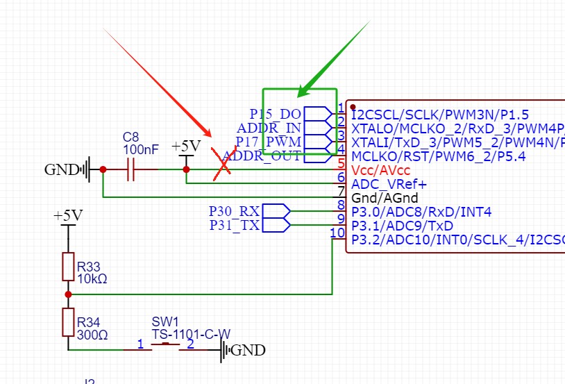

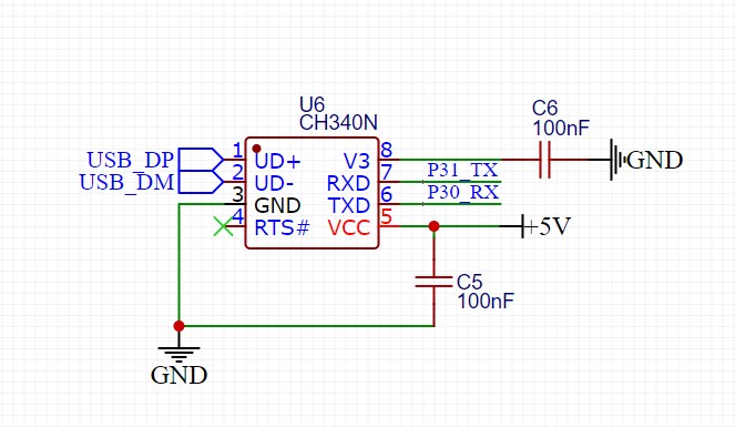

如图,做好的电路板,欲使用USB转TTL烧录程序,
MCU和CH340N同一电源供电,割断MCU电源后,测量MCU电源管脚一直有3点多伏的电源,
MCU管脚有电,MCU就处于上电状态,这个是这样吗?

发表于 2024-11-13 17:52:31 来自手机 | 显示全部楼层
MCU电源断了有电,说明txd引脚没隔离漏电了

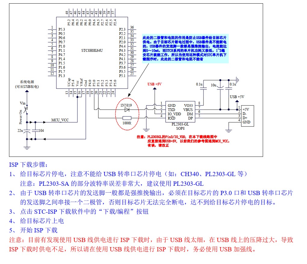

发表于 2024-11-13 18:00:21 | 显示全部楼层
CH340的TX加个二极管到MCU的RX

发表于 2024-11-14 01:03:01 | 显示全部楼层
普通I/O管脚接了VCC,也会使MCU处于工作状态吗?
我这个电路CH340和MCU都使用的5V电源,就算解决了漏电问题,
那也是串口芯片和MCU同时上电启动。
上电之前,ISP也没法识别并连接串口啊。
我的理解冷启动,是通过USB连接电脑,串口芯片供电,识别出串口号,
再给MCU供电,这个过程是冷启动。
