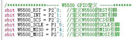

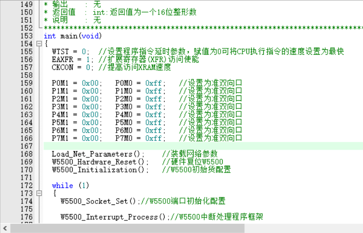

发表于 2024-11-14 09:48:25 | 显示全部楼层
Easy*** 发表于 2024-11-13 18:52
STC32G上的SPI输出管脚要设置为推挽输出模式
这样吗?我都给设置成推挽模式了,还是ping不通

发表于 2024-11-14 11:44:44 | 显示全部楼层
你这把主机SPI的MISO管脚也设置为输出管脚了,直接给整短路了
  • 打卡等级:常住居民I
  • 打卡总天数:77
  • 最近打卡:2026-02-27 08:51:48
324
324
发表于 2024-11-14 14:13:31 | 显示全部楼层
佬,那请问这样设置对吗?我才刚学这个东西但着急搞毕设
