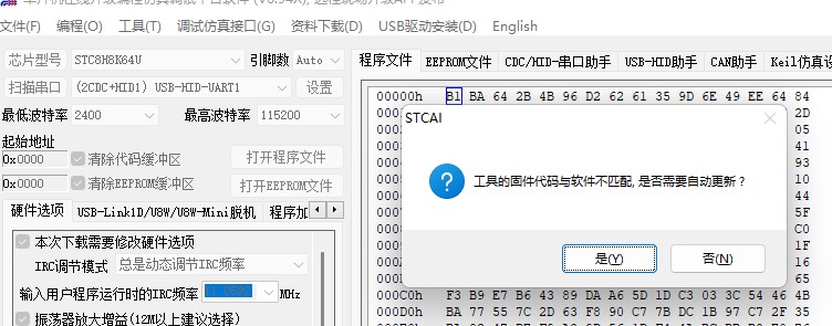

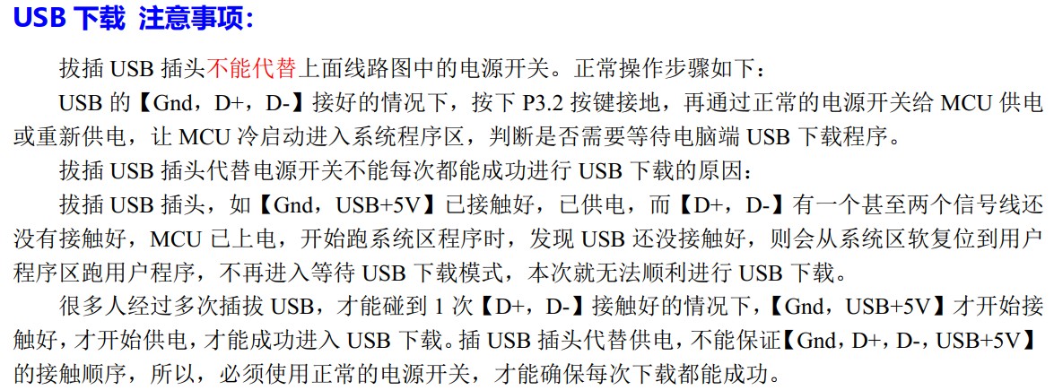

操作流程:按住按键,P3.2接地,USB线插上电脑,
第一次能识别,选择自动更新,更新完,
按住按键重新插拔USB线,能识别USB,
下载用户程序,断电,
再按住按键,插上USB线,识别不了USB,
试了3块板子,都是这个现象,不知道该怎么重新下载程序

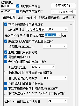

发表于 2024-11-13 16:25:34 | 显示全部楼层
下载程序时的设置
  • 打卡总天数:1
  • 最近打卡:2024-04-16 17:18:49
41
41
发表于 2024-11-13 16:26:13 | 显示全部楼层
除了程序加密部分,别的都是默认设置,没有改动

发表于 2024-11-13 16:48:09 来自手机 | 显示全部楼层
从提示和显示来看,没进入hid下载模式。之所以前几次能更新是因为出厂默认自动双串口加hid程序。

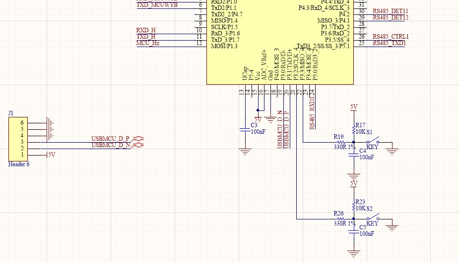

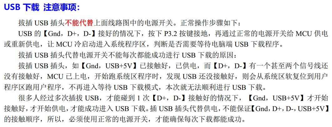

发表于 2024-11-13 17:15:22 | 显示全部楼层
不能通过按住按键插连接器的方式代替断电按键,因为无法保证D+ D-先接触,VCC GND后接触
