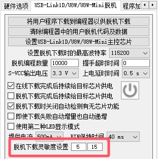

我这边最近用AI-USB Link1D   U8W-Mini的这两款刷机工具进行脱机下载的时候经常性的遇到一个问题,我明明已经设置自动检测到芯片就刷机了,但实际情况是我必须要点一下刷机工具上面的按钮才能刷机,请咨询一下这个是什么问题?

使用最新版AI ISP,更新固件,尝试修改脱机下载灵敏度
https://www.stcaimcu.com/data/download/Tools/AIapp-ISP-v6.94X.zip
