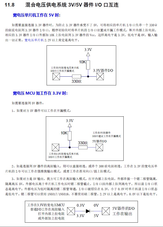

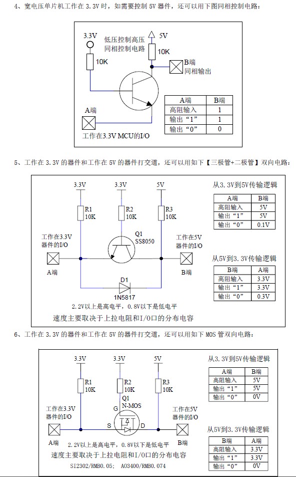

TXD推挽,串330Ω电阻防止IO烧毁 RXD双向或高阻,存在开路状态设置双向,防止干扰导致乱码 [attachimg]63679[/attachimg] [attachimg]63680[/attachimg]  详情 回复 发表于 2024-11-13 10:14

TXD推挽,串330Ω电阻防止IO烧毁
RXD双向或高阻,存在开路状态设置双向,防止干扰导致未连接串口设备时悬空收到乱码
