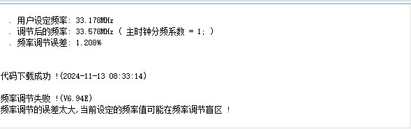

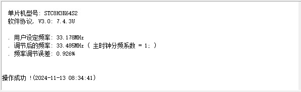

频率误差为什么这么大?

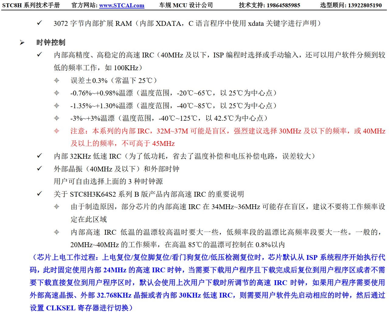

发表于 2024-11-13 10:27:49 | 显示全部楼层
8H3K64S2/8H3K64S4 比较特殊,有频率盲区
建议内部时钟用 40MHz 或 30MHz及以下

发表于 2024-11-13 09:29:12 来自手机 | 显示全部楼层
这个是使用波特率来校验的,如果下载器没晶振误差比较大,这样显示也正常。

 楼主| 发表于 2024-11-13 09:33:38 | 显示全部楼层
下载器有晶振的

发表于 2024-11-13 10:10:06 | 显示全部楼层
串口下载选择不调节使用内部预置频率

 楼主| 发表于 2024-11-13 13:58:25 | 显示全部楼层
我晕了,做样板的时候ISP也有这个频率选项,批量才发现,大概有10%左右频率误差较大
