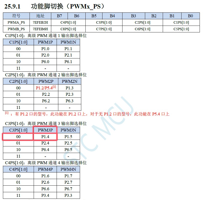

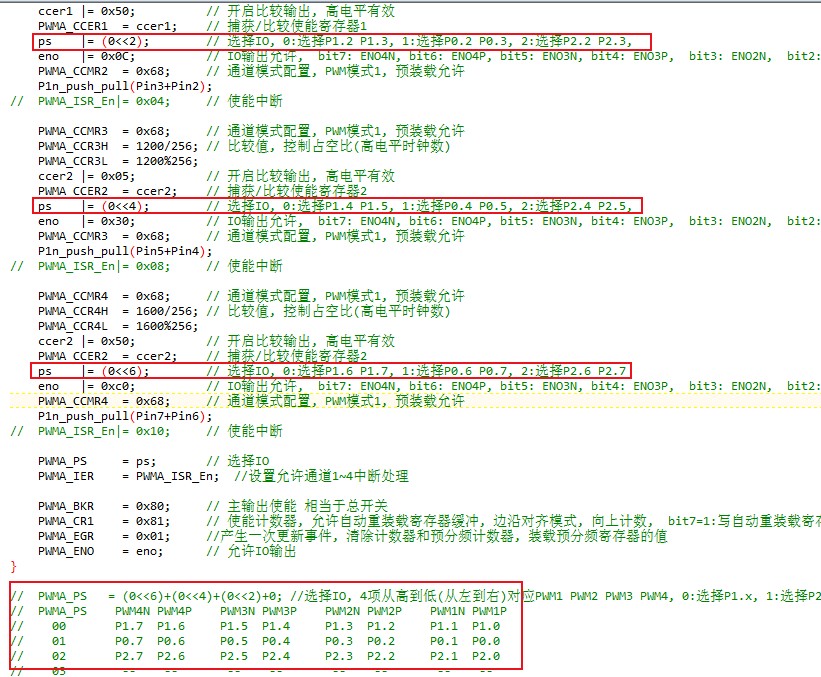

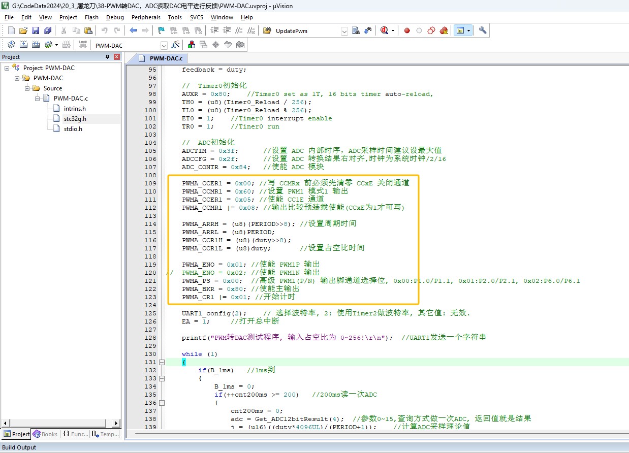

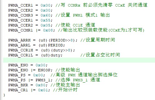

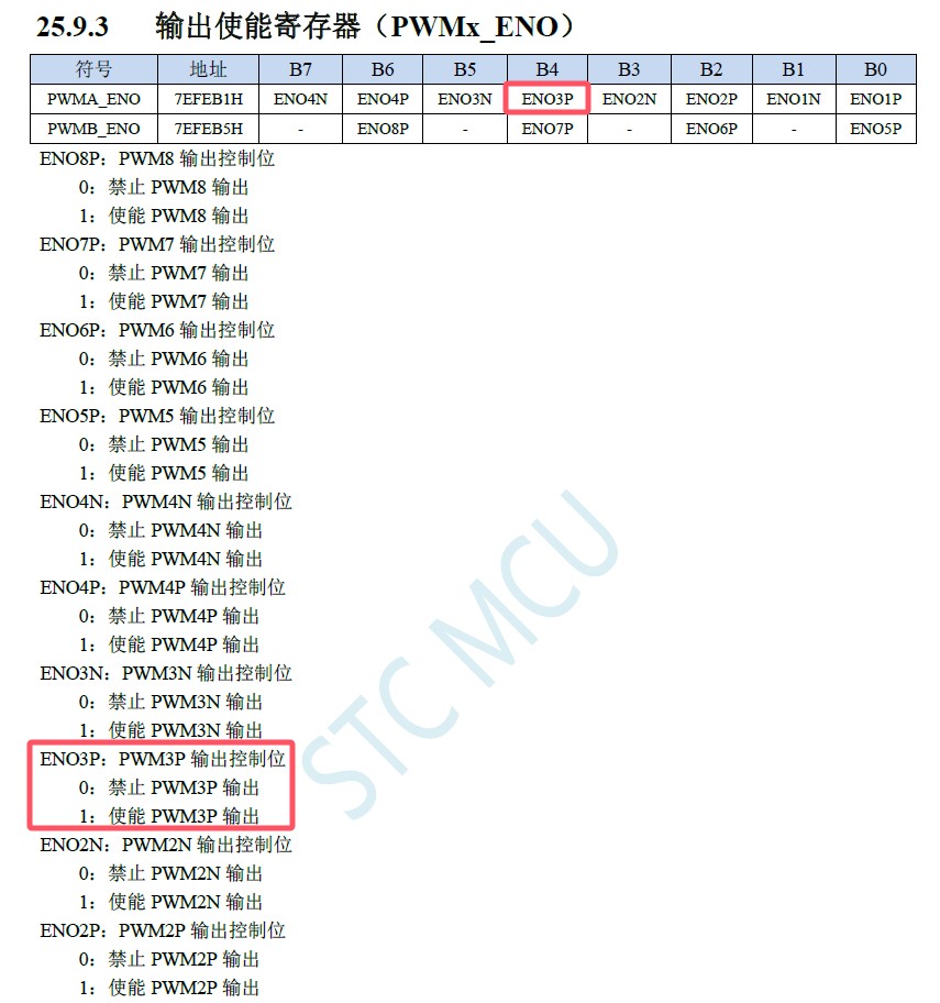

P1.4是PWM3P
修改PWMA_PS
修改PWMA_ENO
挨个寄存器查一遍
通道和IO设置都改成你需要的
注意PxMx IO模式别忘了设置

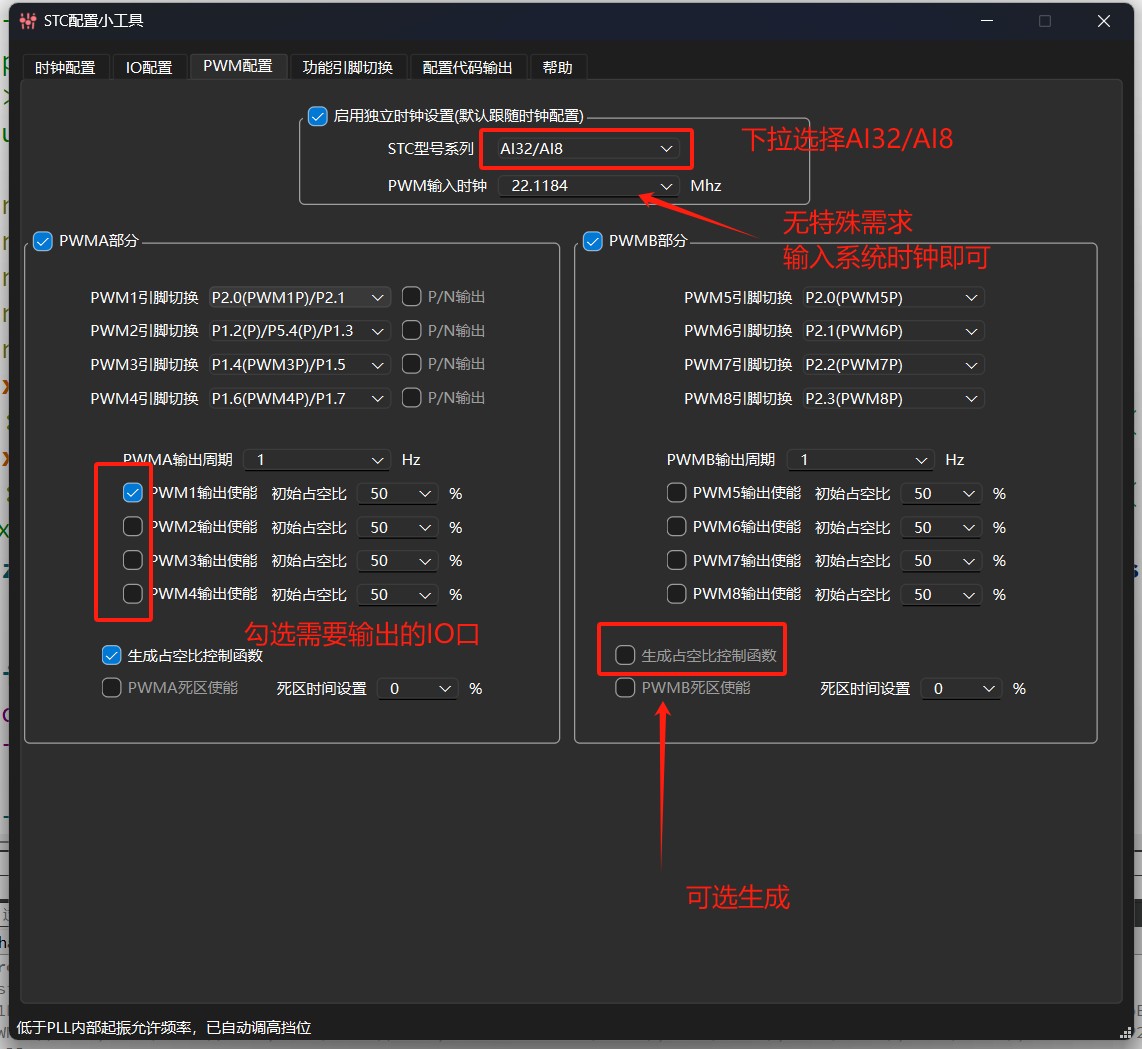

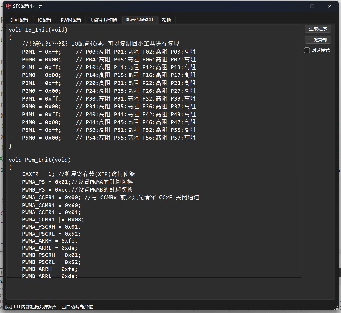

可以时钟PWM配置小工具,现已支持AI32/AI8全系列的高级PWM配置,点点就能生成
具体请见软件链接:
自动生成代码 (新增对话模式,聊天生成代码) AI8051U-PWM配置小工具 - FOC,有ICache的 32F12K54 测试版块 国芯技术交流网站 - AI32位8051交流社区
