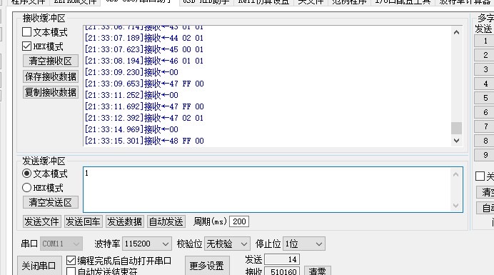

这个是代码
下面那个是三个字节
分别为
eepromid..(0,1,2三个变量循环).. CAP状态(1和0)
CAP状态为1 的时候,就可以增加eepromid, 三个变量也能循环.
CAP状态为0的时候, eepromid不增加. 但是读出来的三个变量变成ff了.
逻辑上已经完全正确了.
现在只要把FF变成关机前的那个变量.就完美了.

  • 打卡总天数:719
  • 最近打卡:2026-05-10 00:03:07
160
1942
2150
2150
发表于 2024-11-12 22:10:24 | 显示全部楼层
wnagming 发表于 2024-11-12 21:02
你现在是每次再同一个位置写入新的数据,当然是不行的
如果cap==0
eepromid -1
就行了....
现在代码完美了..
