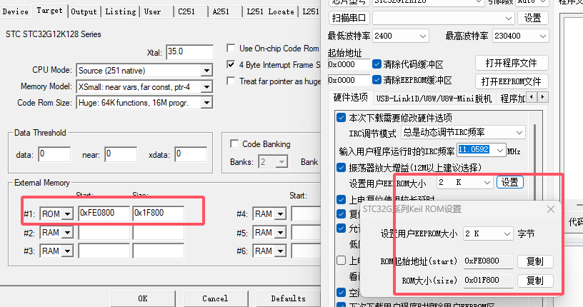

请教,如果程序需要加密,那么EEPROM的读写是否还能支持?因为我测下来只要写入EEPROM操作,那么断电后32g12k128就无法再启动了,是否要特殊设置才能保证程序加密又能EEPROM正常读写操作,谢谢。

“程序加密”是指加密传输吗?
32g12k128使用加密传输的话,设置EEPROM 128K,这样的话EEPROM读写就得使用绝对地址了。

感谢回复,我目前测试出加密程序后读写EPPROM的方法。先计算程序的size,调整设置start的地址编译,最后设置EPPROM为128K,写入加密的程序后,EPPROM就可以不受影响的正常读写了,不知道是不是这样操作?

是的就是这样设置的
