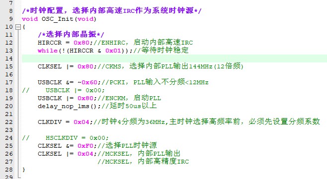

按照手册配置,PLL作为系统时钟源,但是程序跑不起来,只要加上这个函数,程序就飞了。
配置如图:
这是初始化配置
这是初始化配置

请问程序中该如何配置,我现在用内部IRC频率,从我这个配置来看,是将输入频率3倍频了,但是程序跑不起来

你看我的配置,跟你这个顺序是一样的
