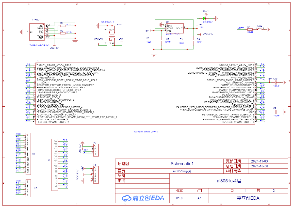

萌新刚学51单片机,很多地方还是有点不了解,看到Ai和jlc搞活动就过来设计了一下板子
stc销售很棒,一下就送来了4块Ai8051u。
虽然一开始我没接触51,但好在还是会画板子的,就设计了点灯大师(抽象)来完成活动,
不过想要驱动还是有点难度额。
我用了74hc595d来分别驱动led流水灯、数码管、点阵,这个芯片第一次用,对他的那三个口还要理解一下。
嗯总之想问下我这么设计有没有问题,能不能实现功能,不能的话就重新再制板一次。
烧录的流程好像没什么问题,就是我安装三个keil导致他的uv4好像出了什么问题,u5暂时无法编译了,
已经找到解决方案,有待实验。玲姐很好送来了link1d不过我好像用不了,没有板子。
大概明天能到普中的实验板子,就先走一stc89c52rc的流程看看,也有在打ai8051擎天柱的板子,
打算换上去,不过好像没材料了。
等项目结束申请一下stc32g12k128的实验箱,已经买了配套书可以看
后面可能看看论坛的视频学学,有什么建议么
SCH_Schematic1_2024-11-12.pdf
574.07 KB, 下载次数: 163
原理图

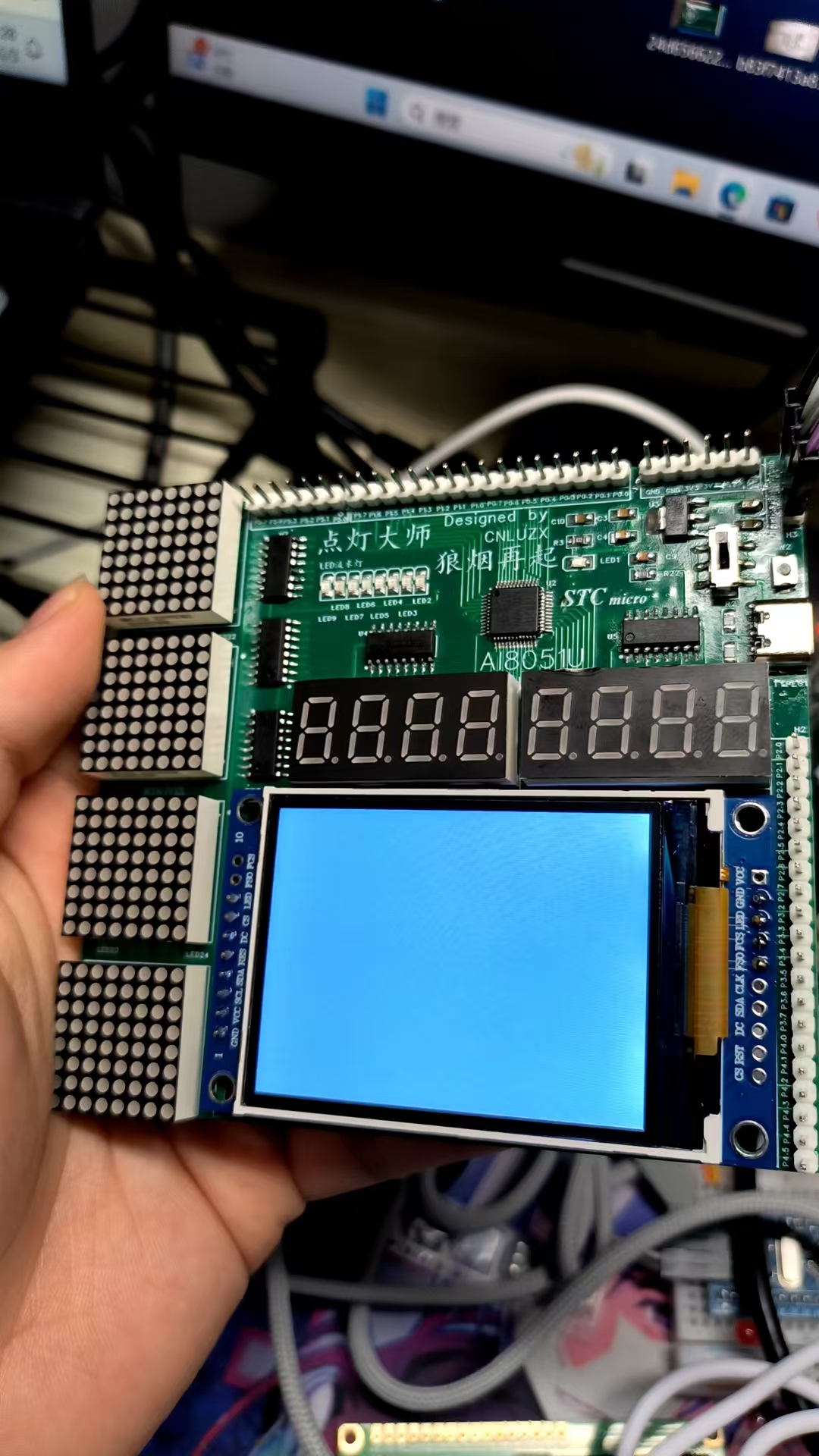

哎,折腾了这么久总算是搞定了这个595,也是用上了第一版的开发板,
回想起来也真是神奇,在参加立创活动之前我还没学51,32,嘉立创也没学多少,一次活动也没成功过
,也是硬着头皮制作了一个开发板,
那时候很神奇STC 和ai 还有那个STCMCU 深圳公司和江苏公司,感觉是一回事啊?
一直迷糊,索性就不管了。
看到论坛的点灯大师就起了这个名字,那时我还很奇怪这个GPIO,觉得这个玩意用在器件上就不能引出了,会冲突的,就思考了很久。
第一次打开那个ai8051u的说明书1000多页看的迷迷糊糊的,就硬着看看,
没想到直接搜数码管就搜到了官方用例,我说这个595芯片这么好啊,三个口当8个用,这不得多用点,我就全拿来点灯了,
那时候没啥好想的,就直套网上的,尽量不用错就好,
结果第一次设计的时候那个lcd屏接口那边搞得稀里糊涂的,不是少这个就是少那个,索性不干了,就空着吧,(SPI我都不知道)
板子到货后也是肝了好几个小时焊,毕竟一开始我技术真的菜,就干拿烙铁,加点点助焊剂,整的不是空焊了就是虚焊了,哎,就是BUG多
那时候对烧录没啥了解,找来找去就拿32套件里的usb转ttl 搞烧录的,确乎被我蒙对了
一开始怎么烧都烧不进去,我还以为是芯片被我搞坏了,结果发现要冷启动()还有陌生的一批的ISP界面
冷启动后这个灯一直乱闪,我简直不能理解就放弃了
后面没事就拿ai弄了个595驱动代码,竟然跑起来了,能控制l8个led也是欣慰了,不过因为虚焊的原因导致第二版的点灯大师点不亮数码管,
今天翻起第一个板直接开干,也是碰巧搞好了,不过没有去搞点阵的驱动,这样就能实现GDUT了,不过无所谓了,随便点灯喽
这也算实现了三个功能了,姚老板来个实验箱不过分吧
附赠一张今天搞定的电子琴
