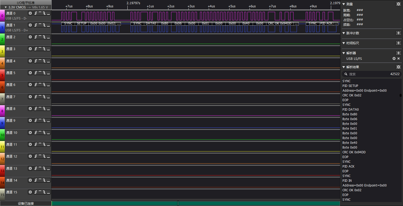

一边看视频,一边动手抓波形分析,学起来就轻松多了。

USB传输方式--小端模式(低位在前)

USB是差分信号吧

对啊,USB使用反向不归零编码(NRZI)。

唐昊,你这逻辑分析仪不错,多少钱买的
公司的,LA5016,全新大概1600。
