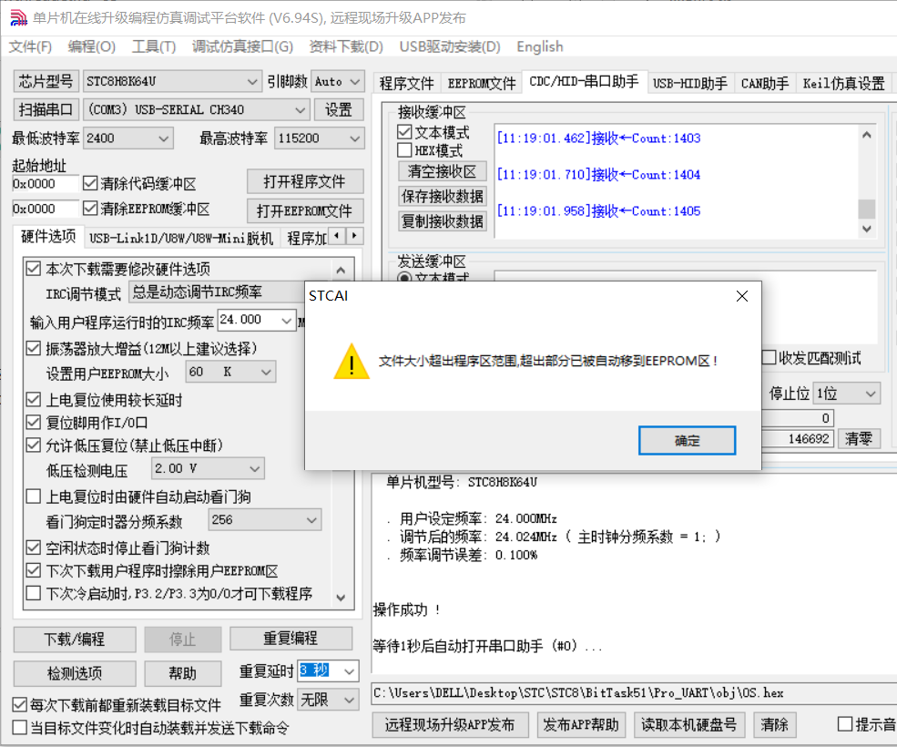

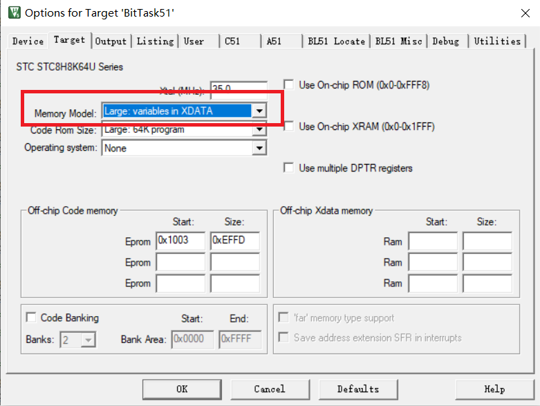

我现在demo程序写的很多,必须要将Memory Model设置为xdata。
这个时候AIapp-ISP-v6.94S的eeprom大小要设置为60K,打开hex文件的时候说文件过大。

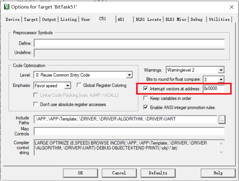

其次,我如果不通过在线下载的方式,直接使用AIapp-ISP-v6.94S下载我的demo程序,依然无法运行!
这是keil配置的问题。我把address改为0x0000之后,程序就可以正常运行了。
文件过大
文件过大
设为0x0000就正常
设为0x0000就正常
需要设置xdata
需要设置xdata

建议选择data模式,
大数组或速度要求不高的变量之类的手动声明为xdata
修改中断向量起始地址会导致中断不能正常跳转,
必须在中断向量处重映射中断,中断向量地址是硬件决定的,无法修改,
修改后软件必须跳转

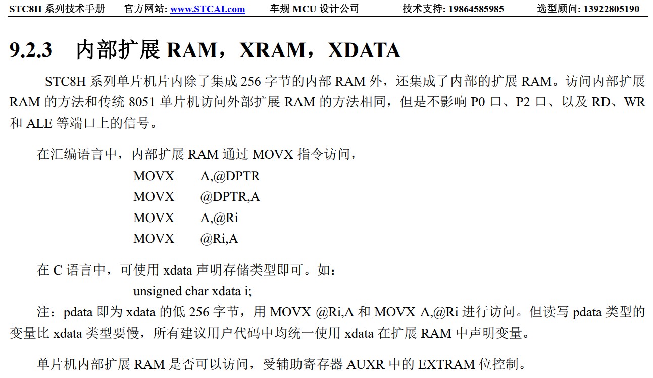

8H系列,有 1K 以上扩展XRAM, 用 xdata, 或直接选择 Large
永远用最新版本
我用的STC8H8K64U
32的是STC32G12K128
