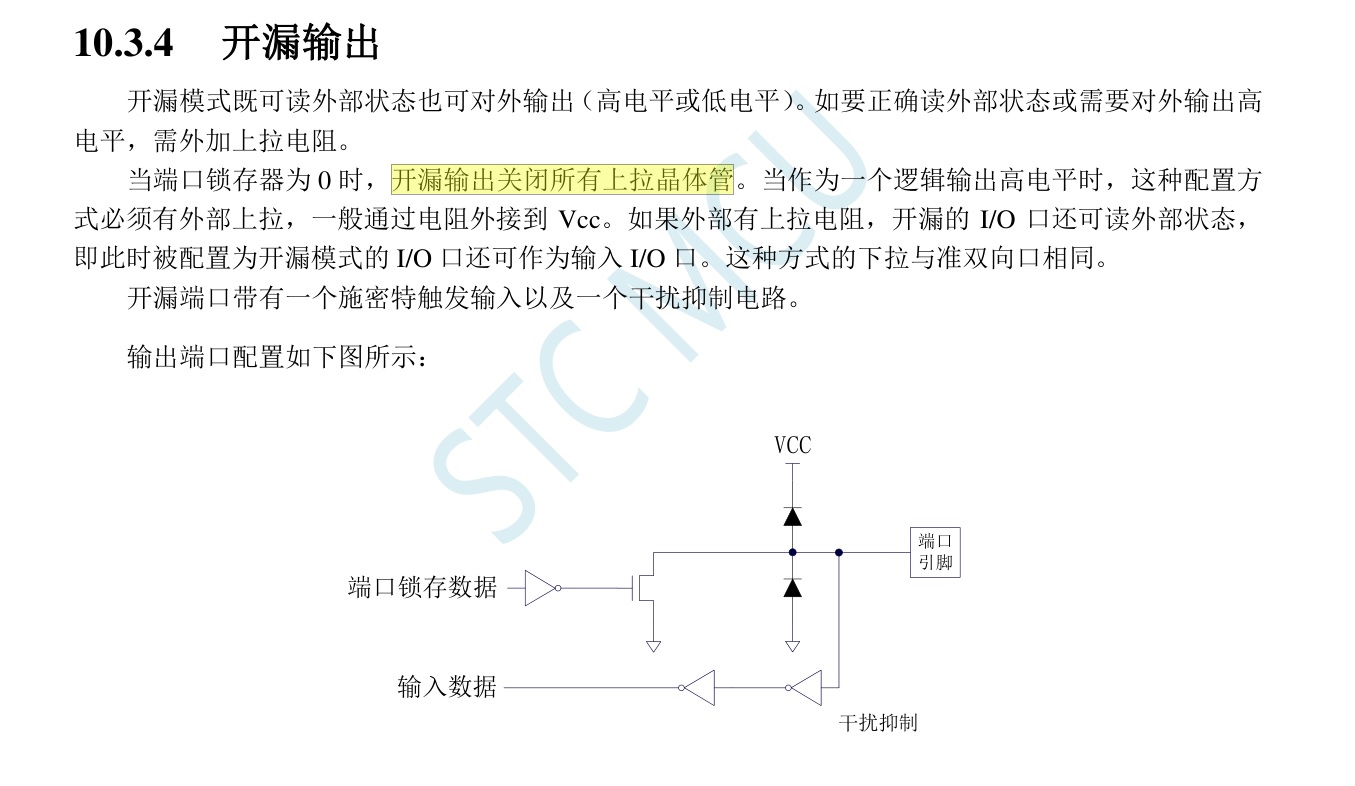

如图, I/O 口工作模式比如设置为开漏,当端口锁存器为 0 时,开漏输出关闭所有上拉晶体管。
这时如果设置新增上拉电阻有效,那么开漏输出是否还有上拉电阻?
也就是说,新增的上拉或下拉电阻,如果设置其有效,则相当于I/O口外部(芯片外部)接了一个
上拉或下拉电阻,而与I/O 口工作模式无关。
望赐教!

发表于 2023-2-28 21:09:43 | 显示全部楼层
4.1K 上拉电阻是独立的,相当于:  外部 【焊上4.1K上拉电阻,还是不焊4.1K上拉电阻】

发表于 2023-2-28 23:14:18 | 显示全部楼层
新增的4K上拉电阻是独立的,与IO模式设置无关,一旦允许,则相当于引脚固定接一个上拉电阻到VCC,而与I/O 口工作模式无关。

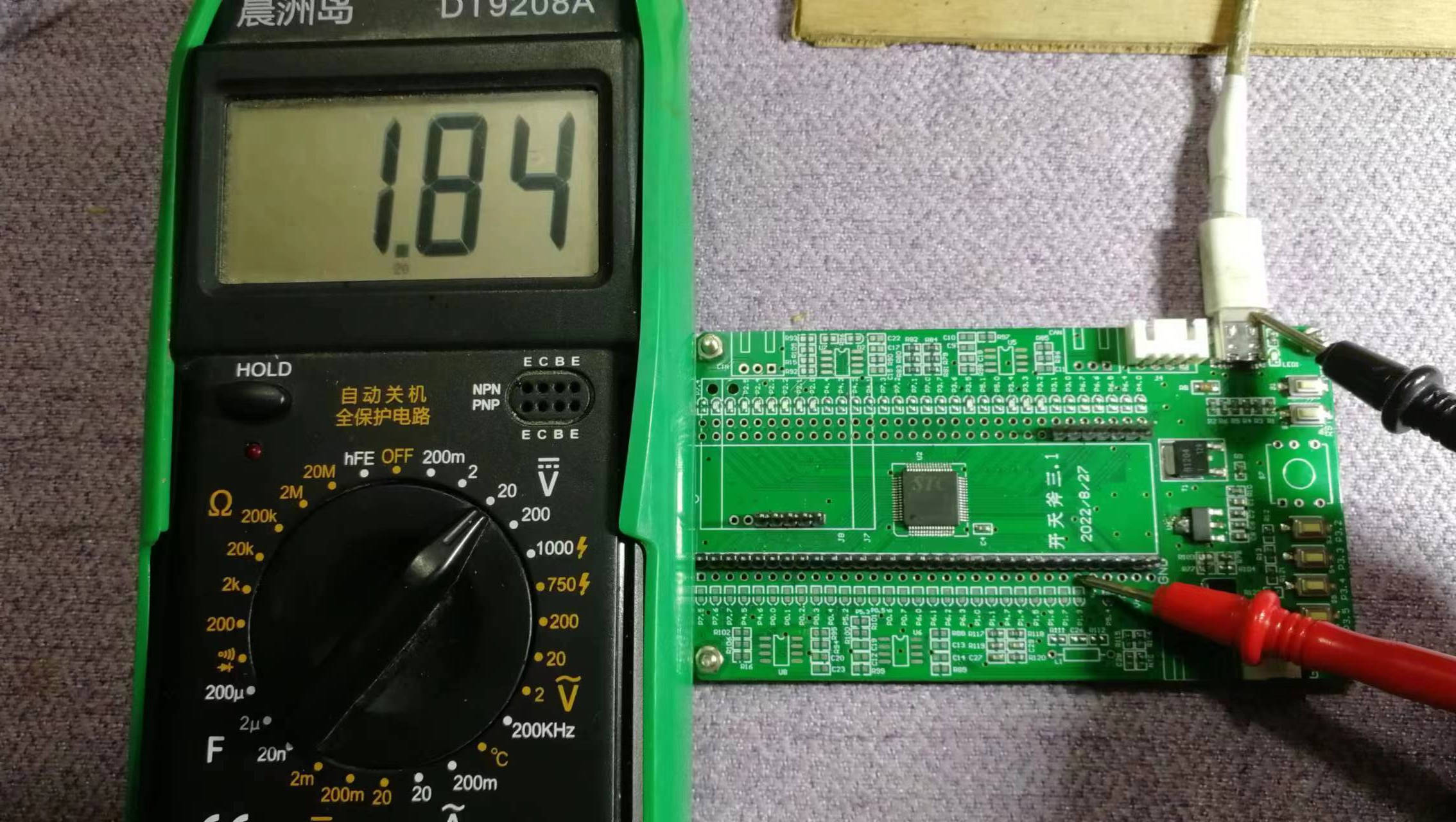

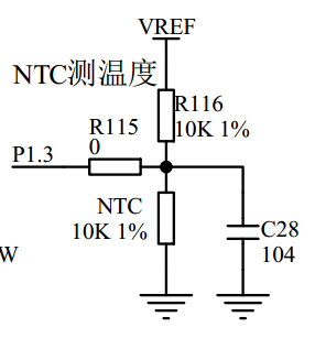

我用STC8H8K64U实验板,3.3V供电,将P1口中设置成准双向+上拉电阻模式,然后给P1口置1,
这时P15和P16可以输出3.2V,而P13只能输出1.84V,P17输出1.49V?
#define     P1PU           (*(unsigned char volatile xdata *)0xfe11)//
sfr         P_SW2       =           0xBA;//
void main()
        P1M0 = 0x00; P1M1 = 0x00; //
        P1PU = 0xff; //P_SW2=P_SW2|0x80;
        P_SW2 =0x80;
    while (1)
开天斧-STC8H8K64U-45MHz-LQFP64-DIP64-V2.2-SCH-20220902.PDF
162.04 KB, 下载次数: 240

发表于 2023-3-26 10:31:03 | 显示全部楼层
P1.7/P1.6/P1.5/P1.3
学会看原理图后再编写程序
