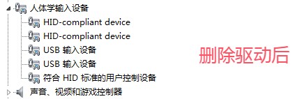

发表于 2024-11-12 20:05:07 | 显示全部楼层
在设备管理器删除了驱动后,再插上后有重新自动安装驱动,但是不能用了。
删除设备驱动后状态
插上后,自动安装驱动
驱动少了一个HID设备
STC团队,这是怎么回事?这些问题都是自动安装了CDC驱动导致。
