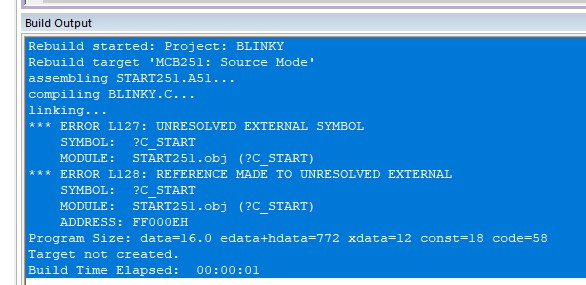

工程中添加start251.a51,编译就报错,大家知道什么原因吗
Rebuild started: Project: BLINKY
Rebuild target 'MCB251: Source Mode'
assembling START251.A51...
compiling BLINKY.C...
linking...
*** ERROR L127: UNRESOLVED EXTERNAL SYMBOL
    SYMBOL:  ?C_START
    MODULE:  START251.obj (?C_START)
*** ERROR L128: REFERENCE MADE TO UNRESOLVED EXTERNAL
    SYMBOL:  ?C_START
    ADDRESS: FF000EH
Program Size: data=16.0 edata+hdata=772 xdata=12 const=18 code=58
Target not created.
Build Time Elapsed:  00:00:01

原来有两个不同版本的启动文件,我也不知道是从哪里来的,有一个是可以的,用比较软件才发现问题
START251 - 副本.A51
6.76 KB, 下载次数: 114
START251.A51
7.43 KB, 下载次数: 115
