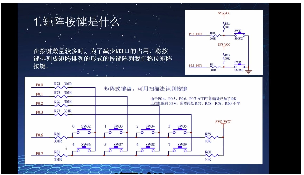

一、矩阵按键介绍
与独立按键对比
独立按键:一个按键占用一个 I/O 口。
矩阵按键:将按键排成行列矩阵形式,可减少 I/O 口占用。
矩阵按键的优势
以较少的 I/O 口控制较多的按键。
例如:8 个 I/O 口可控制 16 个按键。
二、矩阵按键控制原理
按键检测原理
先将部分引脚输出低电平,部分输出高电平。
若有按键按下,高电平引脚会被拉低。
通过改变输出电平的引脚,结合行和列的状态,可判断按下的按键。
三、矩阵按键程序编写

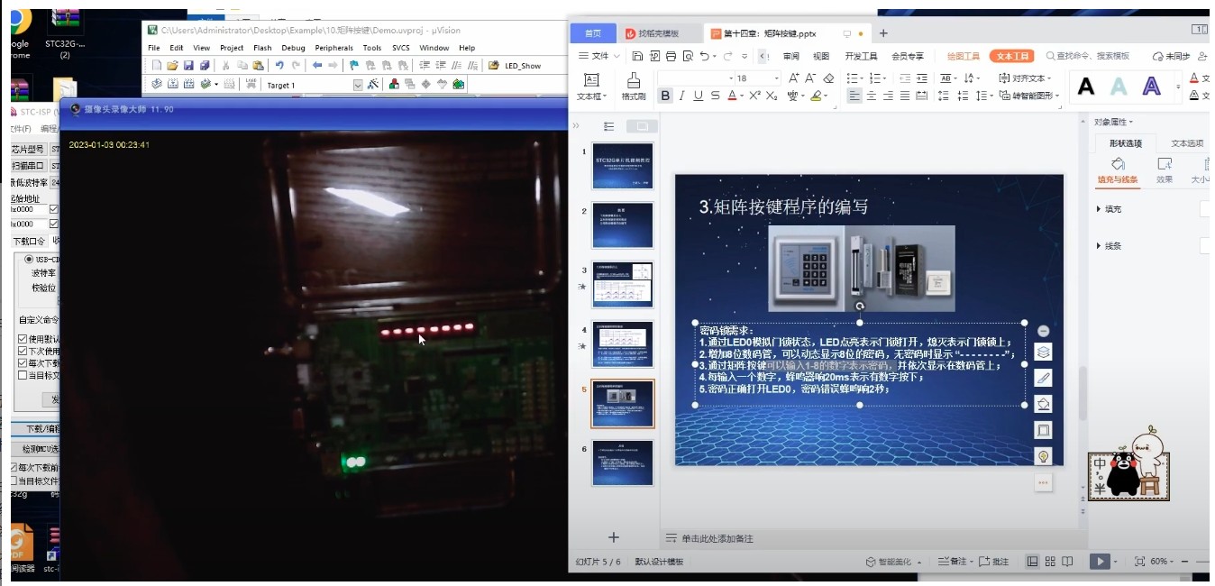

密码锁小练
需求:模拟密码锁,包括门锁状态指示(LED0)、数码管显示密码、矩阵按键输入密码、按键提示音(蜂鸣器)、密码判断。
实现:上电初始化门锁关闭、数码管显示“杠”;按键输入时将键值存入数码管显示数组,达到 8 位时判断密码;密码正确点亮 LED0,错误蜂鸣 2 秒;密码错误后数码管清空;增加自动关门、门内手动按钮、数码管省电等功能作为课后作业。
四、学习要点
理解矩阵按键的工作原理。
掌握矩阵按键读取程序的编写,包括状态判断和优化。
学会运用所学知识实现实际应用,如密码锁功能。
