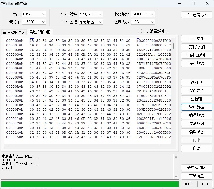

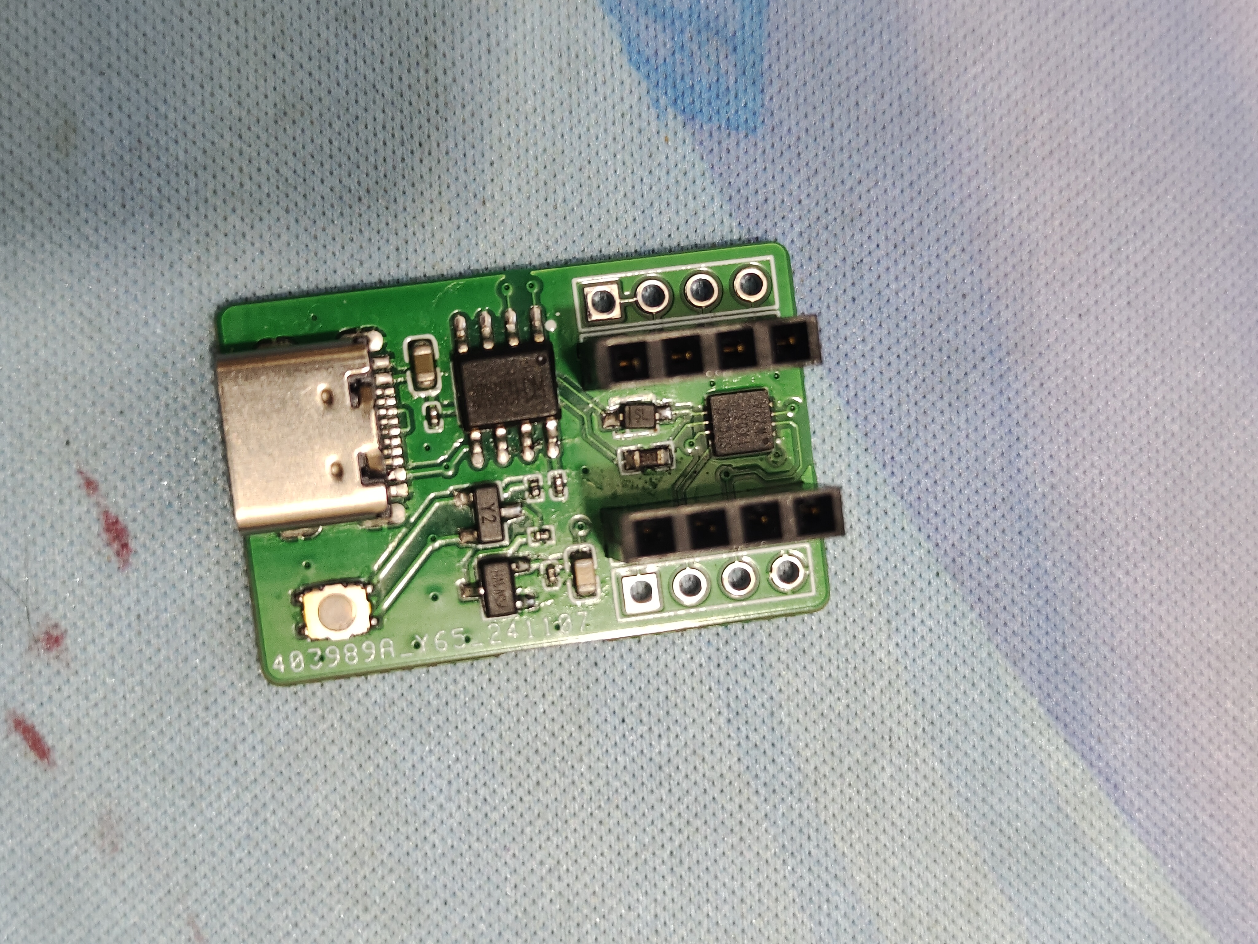

串口方式,缺点速度慢!
留着自己备用.......

速度大概多少呢,记得前几天有个坛友分享了他做的这个编程器的速度
串口方式对W25Q128编程 擦除 读取 校验 时间测试 - 字库生成,图片取模,串口绘图,串口助手,虚拟硬件,外部串行Flash编程 国芯技术交流网站 - AI32位8051交流社区
你俩比比

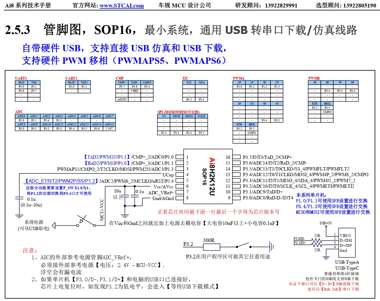

发表于 2024-11-11 21:53:28 | 显示全部楼层
这个 AI8H2K12U-45I-SOP16, 有完整的 SPI 接口啊 ?

发表于 2024-11-11 22:09:02 | 显示全部楼层
串口方式对W25Q128编程 擦除 读取 校验 ...
速度一样,受到串口波特率影响。

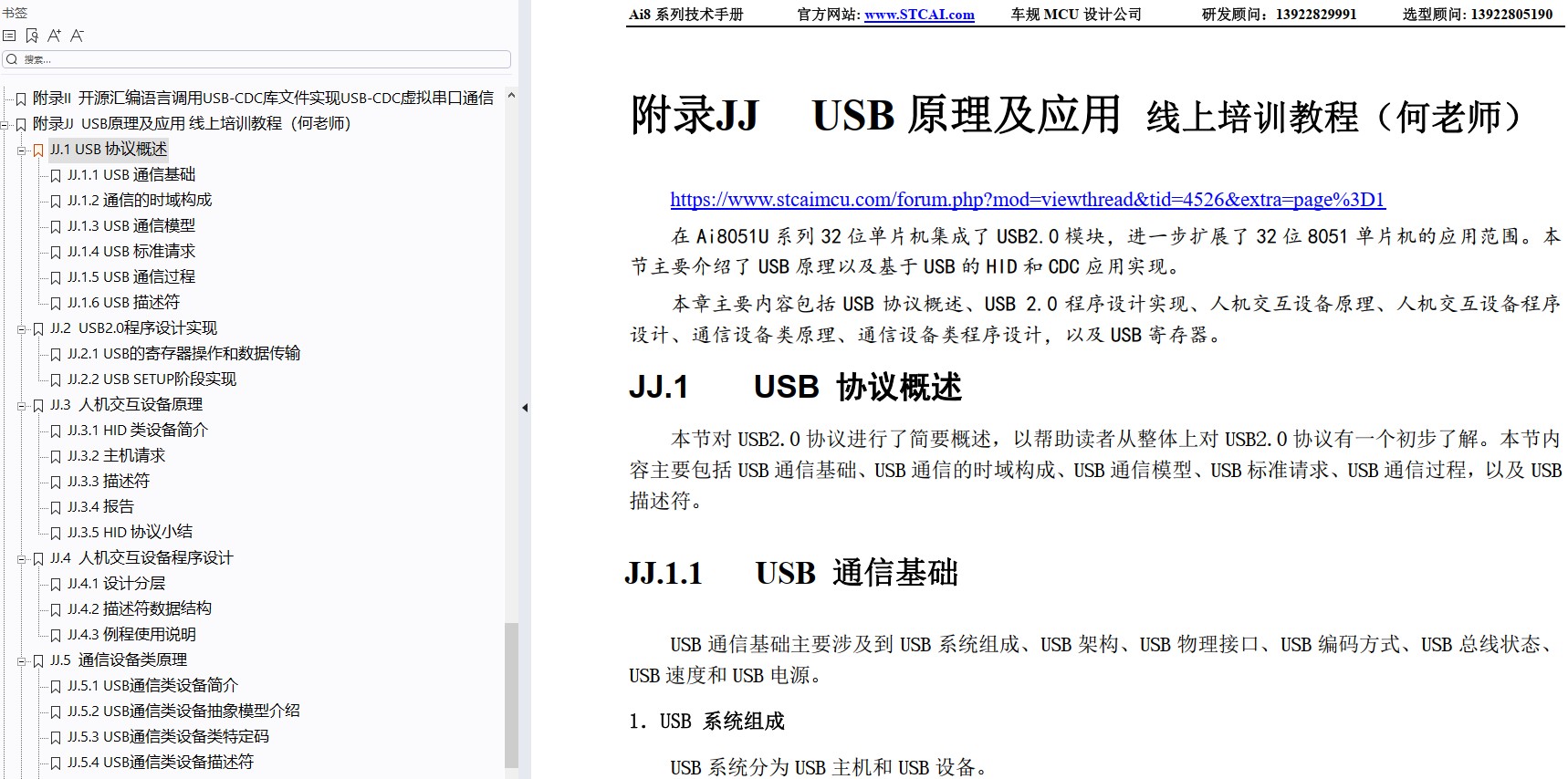

发表于 2024-11-11 22:12:05 | 显示全部楼层
AI8G1K08也有硬件SPI接口,以前买的,最后一片,等我把USB学完了再用AI8H2K32U整个CDC方式的编程器,那个速度肯定很快!

发表于 2024-11-11 22:17:14 | 显示全部楼层
串口速率真的有点慢,大点的nor flash费时间啊

发表于 2024-11-11 22:44:50 | 显示全部楼层
w25q128,存满得半小时

发表于 2024-11-12 08:03:27 来自手机 | 显示全部楼层
不错,等你的CDC
